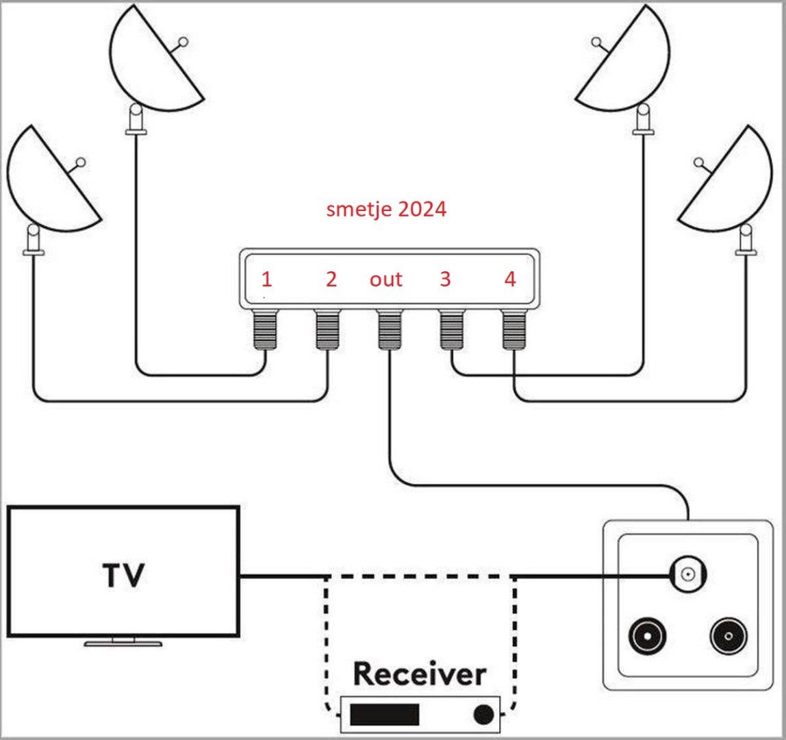

smetje limb.BE Geplaatst: 9 december 2024 Geplaatst: 9 december 2024 zou je de coax die naar binnen gaat... in huis rechtstreeks aan een lnb kunnen aansluiten voor test vb astra 3 of je het probleem dan ook hebt ? 1 1 Db. 900UHD 2X. 4x twin lnb 1x bosat 1.50m .Dreambox 7020hd v2 . Dreambox 800 Db 8000 1x. Db 800se Db 2X 500HD Sab unix triple 2x. Xsarius Galaxy 4K. Gigablue trio. Gigablue Quad Plus. Zgemma H7 Cabel en Sat Samsung UE65MU7070 4K Ultra HD Smart LED Samsung UE46F6650SSXXN led 1x LG 60"lb 870v
smetje limb.BE Geplaatst: 9 december 2024 Geplaatst: 9 december 2024 als je dan het probleem niet meer zou hebben ... in het beste geval de andere lnb's ook zo testen dan kan je de diseqc-schakelaar-4-1- er eens afhalen en ook de andere coaxen goed nazien of een anderediseqc-schakelaar-4-1- plaatsen als die de dader zou zijn bij jouw 1 1 Db. 900UHD 2X. 4x twin lnb 1x bosat 1.50m .Dreambox 7020hd v2 . Dreambox 800 Db 8000 1x. Db 800se Db 2X 500HD Sab unix triple 2x. Xsarius Galaxy 4K. Gigablue trio. Gigablue Quad Plus. Zgemma H7 Cabel en Sat Samsung UE65MU7070 4K Ultra HD Smart LED Samsung UE46F6650SSXXN led 1x LG 60"lb 870v
