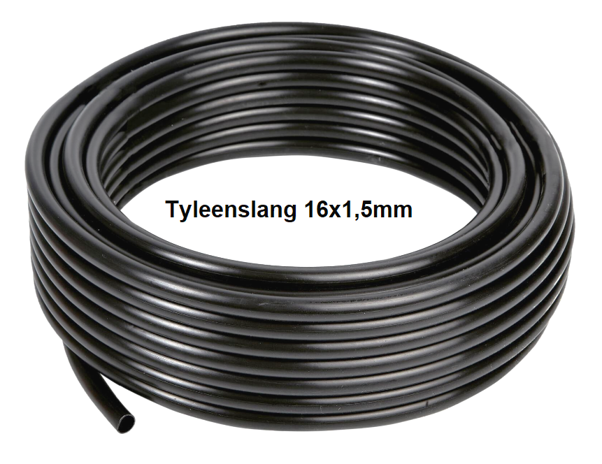

Sprietje Geplaatst: 3 december 2024 Geplaatst: 3 december 2024 (aangepast) 36 minuten geleden, AEO zei: Ik ga dus alles vervangen, te beginnen met de coaxkabel naar de huiskamer. Ik ga die in het vervolg door een dunne pvc buis laten lopen. Als je maar geen flexibele electriciteitsbuis neemt want daar vallen de gaten na 1 jaar in door de zon. Neem tyleenbuis die ze voor waterbevloeiing gebruiken. Die kan jarenlang in de zon liggen. 3 december 2024 aangepast door Sprietje
