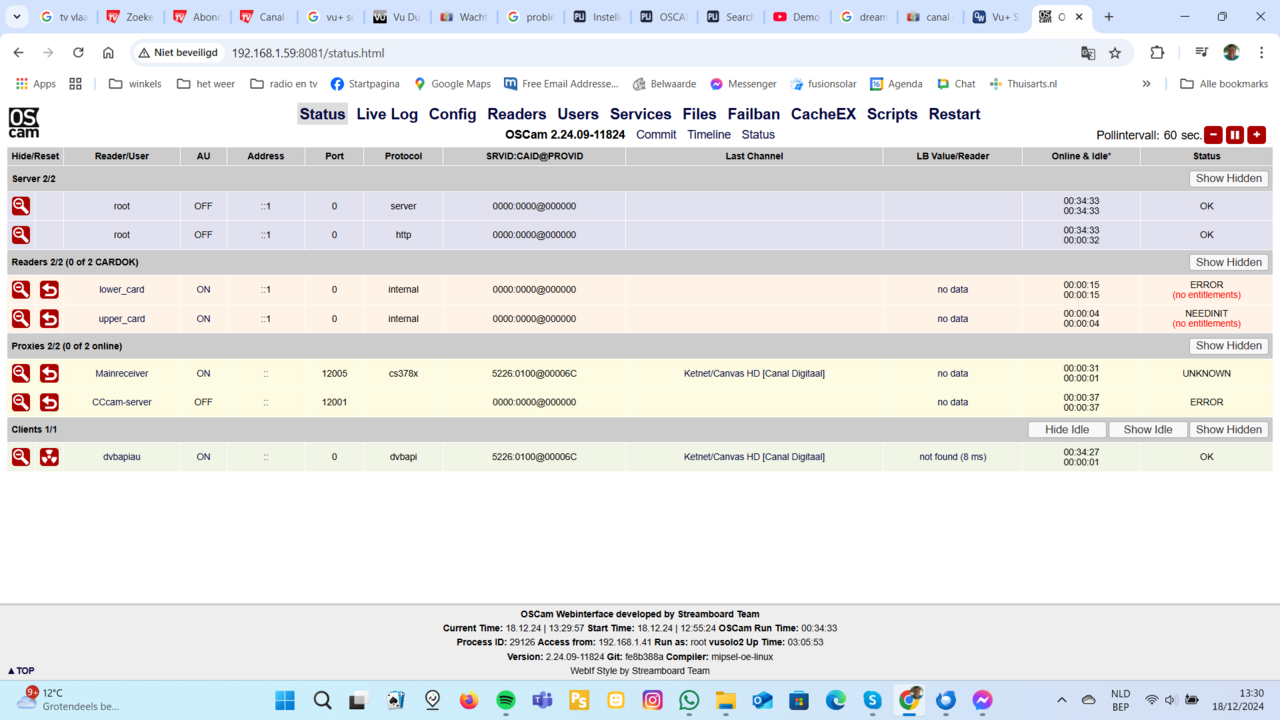

Tonskidutch Geplaatst: 19 december 2024 Geplaatst: 19 december 2024 Als ineens de decodering via de kaarten ophoudt en de entitlements ERROR + NEEDINIT geeft in het oscam webinterface is er beslist iets mis. - Kaarten verkeerd om erin! - Kaarten stuk! - Kaartlezers stuk - Solo2 Stuk - Beide Providers hebben je kaarten "gekilled" snelste methode is kijken of de kaart wel initialiseert in een andere receiver Fat Freddy's Drop Bohannon

Tonskidutch Geplaatst: 19 december 2024 Geplaatst: 19 december 2024 aha daar heb ik overheen gelezen, tja dan is de oude Solo2 aan vervanging toe. of je probeert het met een USB cardreader nog eens Fat Freddy's Drop Bohannon
Mojo Geplaatst: 19 december 2024 Geplaatst: 19 december 2024 2 minuten geleden, Tonskidutch zei: tja dan is de oude Solo2 aan vervanging toe. Nou nou. Zo snel moet je nu ook weer niet opgeven Ik zou eerst OScam controleren en/of opnieuw installeren. Ook het schoonmaken van de contacten in de tuner uitvoeren dmv een stuk papier om de kaart en een paar keer insteken en uithalen. You know when you've been shagged. I like receivers who give me pleasure.
Codx Geplaatst: 19 december 2024 Geplaatst: 19 december 2024 (aangepast) 3 minuten geleden, Mojo zei: Nou nou. Zo snel moet je nu ook weer niet opgeven Ik zou eerst OScam controleren en/of opnieuw installeren. Ook het schoonmaken van de contacten in de tuner uitvoeren dmv een stuk papier om de kaart en een paar keer insteken en uithalen. Oscam opnieuw installeren lijkt me niet nodig,, hoogstens de oscam.server als er in gerommeld is. Maar check wat er gebeurd. Waarschijnlijk zitten de kaarten er niet goed in of is er iets met de reader aan de hand. Trouwens wel even de box herstarten, want er is een oscam bug dat als de kaart eenmaal vast loopt en jij herstart de reader dat die niet zomaar weer terug komt 19 december 2024 aangepast door Codx 1 SCHOTEL: 1,2 Mtr 50E-55W / 60cm Astra 19/23 / Airspy R2 SDR 24-1800 Mhz RECEIVERS: Dreambox 920 UHD/DM8000/800SE / VU+ Ultimo 4K Sat & Kabel & T2 / Rpi2 ADS-B FlightFeeder IPTV: KPN Glas (AoN) 1 Gbit & IPTV KPN plus+ TV box / Android 4K IPTV box / Kodi & Plex / 100+ TB Storage

Mojo Geplaatst: 19 december 2024 Geplaatst: 19 december 2024 48 minuten geleden, Codx zei: Oscam opnieuw installeren lijkt me niet nodig,, hoogstens de oscam.server als er in gerommeld is Wellicht kan hij die hier posten. 49 minuten geleden, Codx zei: Trouwens wel even de box herstarten, want er is een oscam bug dat als de kaart eenmaal vast loopt en jij herstart de reader dat die niet zomaar weer terug komt Weet jij ook sinds wanneer die bug er in zit? You know when you've been shagged. I like receivers who give me pleasure.
