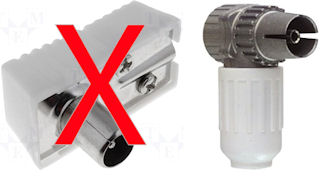

Niet alleen de klant kan/is mogelijk de oorzaak van storingen, maar als die aftakdozen hier vroeger zo lekten, dat ik een deel van de radio amateur frequentie niet kon gebruiken, omdat die aftakdozen zo lekten, dat ik meer geluid van tv hoorde, dan een collega radioamateur.
Ook zitten daar wel echt prutsers tussen, die 2 coaxen aan één connector maken, en naar 2 toestellen gaan  :tired: .
Als je dan ziet dat bepaalde mensen nog pluggen zoals deze links op foto gebruikt,post-40019-0-22497900-1425242148.jpg dan is dat echt om problemen vragen.
