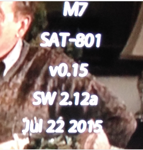

Nee,geen usb, die is onverwacht zelf gestart. Heb helemaal niets moeten doen.
Is automatisch gestart.
Stond in stand-by en rond 10:00 klonk er plotseling geluid uit de sound bar.
Ben dan gaan kijken en er stond de nieuwe versie in.
Had de vorige dag naar aanleiding van deze posting gaan kijken en was nog de versie 2.10

Dat je op bepaalde UHD tv's nu sd en hd beeld ziet met deze ontvanger.
Voor de update had je een zwart scherm, omdat de HDMI geen handshake maakte

Ik heb geen UHD TV, maar ik heb de M7 SAT801 via een download van de website van Canaldigitaal het op een USB stick geplaatst en de ontvanger een update gegeven, want daar was het stukje software al eerder beschikbaar, waarom ze zo lang gewacht hebben om het OTA door te sturen is voor mij een raadsel, want UHD-TV's waren er inmiddels al voldoende.

Nogmaals:
De ontvangers kunnen GEEN UHD TV ontvangen, niet voor de update, niet na de update en ook niet in de toekomst.
De update is alleen bedoeld voor de HDMI-poort die je op een voor UHD TV geschikte TV aansluit.
Maar het blijft hooguit HDTV (dus 1920x1080) wat de ontvanger kan ontvangen en doorgeven aan de TV!

Nogmaals ter verduidelijking:
Bij sommige uhd tv's gaf de Canaldigitaal box slechts zwart beeld wanneer je die met elkaar verbond.
Dit kwam door een verbindingsprobleem tussen de hdmi aansluitingen.
Na de update zien de toestellen elkaar wel en kan je het HD beeld van de satelliet ontvanger ook op deze (uhd) tv's bekijken.

Ik ben in het deel van het bericht wat je van mij over genomen hebt misschien niet helemaal duidelijk geweest, maar wat ceesv schreef bedoel juist, het aansluiten van een UHD TV, echter met een signaal van HDTV, maar dan met beeld i.p.v. zonder. De rest van mijn vragen zijn helaas niet beantwoord, ik hoop juist daar wat duidelijkheid te mogen ontvangen.
