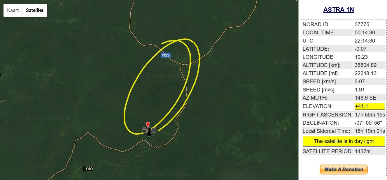

De Astra 19,2 bestaat maar uit 4 satellieten, de Astra 1KR op 19,3e, de Astra 1L op 19,2e, de Astra 1M op 19,2e en de Astra 1N op 19,1e, zie: http://www.n2yo.com/satellites/?c=10&srt=11&dir=1
1 Graad afstand op de Clarkebelt is 736km. Bij 0,2 graden staan de satellieten dus 147km uit elkaar.

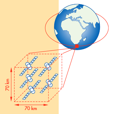

Volgens hun filmpje en ik heb in Betzdorf ook de uplinkschotels met de hand een achtje voelen maken, zouden de satellieten in een vak van 50 vierkante kilometers 8 tjes draaien. Telkens met een stuur raketje bijgestuurd tot de brandstof op is en het inclined orbit satellieten worden en/of later afgestoten.
