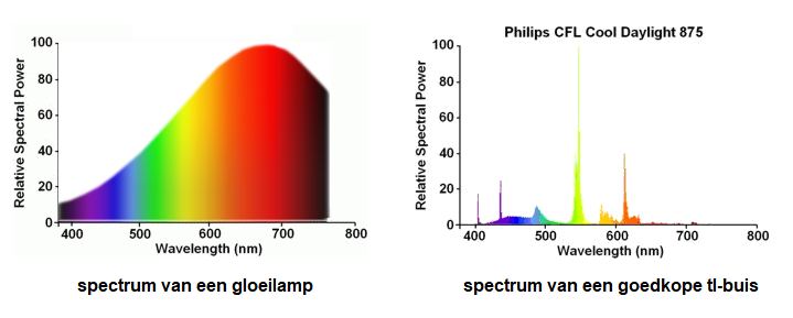

Het gaat niet om de kleurtemperatuur, maar om het spectrum.
Ik heb onlangs alle tl's vervangen door led tl's en dat bevalt prima. Ze gaan direct aan, geen ge-knipper en geven ruim voldoende licht.
Omdat led tl's niet rondom licht geven kun je ze ook verdraaien in de fitting. Bij de een dubbele balk heb ik ze daarom een klein beetje verdraaid naar weerskanten.
De kleurweergave index (Engels: CRI - color rendering index) van een lichtbron is een index voor de kwaliteit van kleurweergave van door die lichtbron belichte objecten, vergeleken met de kleurweergave van dezelfde objecten belicht door een zwarte straler met dezelfde kleurtemperatuur als de te kwalificeren lichtbron.
Goedkope led-buizen hebben maar een kleurweergave van 80, de duurdere een kleurweergave 80-89. De originele tl-buizen zijn ook in verschillende kleurweergaves te koop. De goedkoopste tussen de 80-89, de duurdere hebben zelfs een kleurweergave van 90-100. Een gloeilamp heeft kleurweergave index van 100
Je ziet dat een goede tl-buis een betere kleurweergave heeft dan een een led-buis of lamp.
