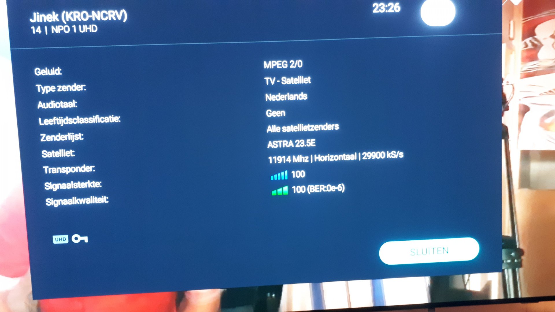

Ik neem aan dat ze die zender morgen wel in gebruik gaan nemen met bewegende UHD beelden, een dag voordat het WK voetbal begint. Donderdag is om 16:30 uur de openingsceremonie. Ik verwacht niet dat ze het op de laatste ochtend aan laten komen.
Zou inderdaad ook graag het openings concert geheel in UHD willen zien.
En graag zonder dat storende gekwek van de presentatoren er steeds tussen door.
Of anders als Alternatief dan maar de UHD van de NPO en het geluid van de BBC erbij, daar kennen de presentatoren tenminste hun plek!
Trouwens op de Philips 65OLED873 is ontvangst in orde....
Even terug naar mijn vraag eerder, waarom hebben ze twee kanalen in de lucht: 699 Test 1 UHD, laat de tv bij specs ook een UHD info zien en de 700 NPO1 UHD, welke nog steeds in gewoon HD op de zender staat? De 699 geeft aan geen rechten te hebben, de 700 gaat gelukkig gewoon open, met een M701 Cam.
46 minuten geleden zei Sprietje:
Misschien of ze wachten nog een dag, maar jou tekst suggereerde dat je denkt dat het al een UHD signaal was en dat is niet het geval. Misschien komt NPO1 UHD wel op de andere test kanaal wat nog niet open gaat te zitten of ze zetten dit signaal om.  Daarom weten we eigenlijk nog helemaal niks, ook niet wat de codering betreft. Nu werkt het alleen over CAID 1817  (Nagra cak7) maar  CAID 0100 is ook aanwezig dus ze kunnen seca mode aanzetten als ze dat willen.

NPO 1 UHD allerlei actief met een promotie dia maar wel met geluid van NPO 1 op kanaal 700 en 14
En dit alles met de witte CI module
