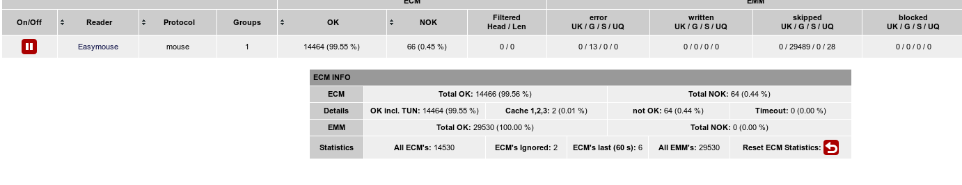

Met de geblocked emms comment heb ik dus nu de globals en unkown unblocked; dus we zien of dat gaat werken. ter volledigheid mijn huidige [reader] sectie:

Verschil bij mij:
mhz                           = 534
blockemm-unknown = 1
ecmunique                     = 1
cooldown                      = 30,600
Daarnaast heb ik in het bestand oscam.ratelimit de SID's staan die afwijken van ratelimitecm = 4.
Heb er ook nog een boxkey in staan (die dus hier op het forum niet vermeld mag worden), maar of deze nog gebruikt wordt en voor welke zenders en of dit dan nog klopt weet ik niet.
In oscam.dvbapi staat
M: 1817 0100:00006A
Zodat zenders die alleen nog in Nagravision gecodeerd zijn ev. ook nog gedecodeerd worden (werkt op UP Network op 12129 V).
Wat nou de juiste configuratie is vraag ik me ook nog steeds af. (Wie weet het wel?). EMM's komen in ieder geval wel op de kaart (hiervoor moet je overigens ook bij de dvbapi user en in oscam.config de juiste instellingen hebben).
