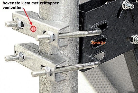

Sprietje Geplaatst: 23 november 2018 Geplaatst: 23 november 2018 Diagonaal is het beste. Maar het allerbeste resultaat bereik je nadat je de satelliet goed ontvangt door de klembeugel met een parker vast te zetten. Dan kun je door de bouten links of rechts aan te draaien de schotel haarfijn bijsturen totdat je optimaal signaal hebt. Je moet het eerst eens zo gedaan hebben om te zien hoeveel nauwkeuriger je de schotel op die manier kunt afstellen. Bovendien hoef je dan ook niet bang te zijn dat de schotel met een hele harde wind verdraaid want door de parker is hij niet meer te verdraaien.

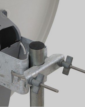

moonchild Geplaatst: 23 november 2018 Geplaatst: 23 november 2018 Vleugelmoeren met een waterpomptang vastrekken? Zijn wij barbaren......... Neem 6 kant moeren van kwaliteit 8.8 M8, dus sleutelmaat 13. Dan nu de vraag van welke staalkwaliteit onze Triax vrienden de U beugels hebben gemaakt? Ga maar voor de zekerheid uit van 4.6. Nu g500a je de moeren met een momentsleutel aantrekken met 8 Nm, De voorspankracht zal nu 5000 N zijn, komt voor de leek overeen met 500 kg. Nu gaat er niets meer door de wind draaien. Nederlands Transplantatie Verbond adviseerd: draag geen fietshelm! VU+ Duo 4K SE BT met openpli 8.2
Sprietje Geplaatst: 24 november 2018 Geplaatst: 24 november 2018 (aangepast) Wat een onzin Frans dat de beugel zodanig verzwakt als je er een gaatje in boort van 4 of 4,5 mm. je kans op verbuigen krijgt. Nog nooit meegemaakt. En ik begrijp dat jij nog niet vaak schotels optimaal hebt afgesteld als je beweert dat je de signaalmeter in de gaten moet houden. Door het aandraaien van de mastklem komt ook de elevatie van de schotel iets omhoog waardoor het signaal veranderd. Hoe weet jij nu dat de signaalverandering komt door het iets veranderen van de richting of van de elevatie? Kijk, dat is nu het mooie als je de klembeugel met een parker hebt vastgezet. Je draait de moeren aan de ene zijde een kwart slag los en aan de andere zijde een kwart slag aan, en je kunt aan het signaal precies zien of de richting beter of slechter wordt. Als je de schotel perfect wilt afstellen, dan zal je na het vastzetten van de mastklem altijd de elevatie nog iets na moeten stellen op maximale signaalkwaliteit. Zet maar eens een parker in de klembeugel en je zult merken dat je een schotelmaat kleiner kunt nemen om hetzelfde signaal te krijgen. 24 november 2018 aangepast door Sprietje
Moderator ceesv Geplaatst: 24 november 2018 Moderator Geplaatst: 24 november 2018 Er bestaan ook vleugelmoeren waaraan onder de vleugel een moer gelast zit. Bekijk maar eens een Fuba DAA 850 mastklem. Gaat niet bestaat niet! 65" 4-K OLED, Vu+ Duo 4K SE BT, Vu+ Solo 4K, Rebox-8500, Rebox-8000, Wavefrontier T-90, Satlook Digital NIT, Megasat HD5 Combo Gebruik je een advertentie blocker? Maak dan een uitzondering voor onze website. Zonder advertentie (inkomsten) kan deze site niet voortbestaan.

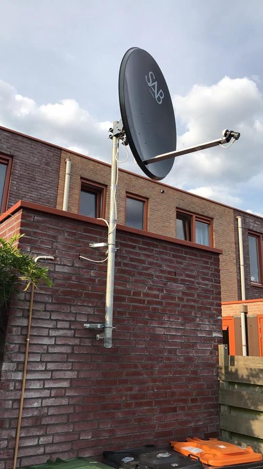

gerrithoogeveen Geplaatst: 24 november 2018 Geplaatst: 24 november 2018 (aangepast) waarom een parker? ik heb hier een draaibare 120cm, en die staat perfect afgesteld ook zonder parkers en dat soort dingen, buisdikte 60mm, elke storm nog overleefd 24 november 2018 aangepast door gerrithoogeveen
edbe Geplaatst: 25 november 2018 Geplaatst: 25 november 2018 heb je het motor en schotel hoog boven het schuur uitsteken? 2 x KPN TV+ Box & Formuler Z11 Pro
