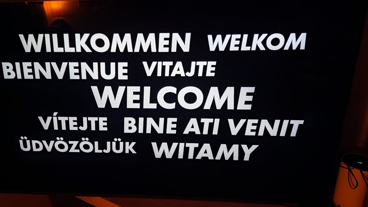

Vandaag zo'n decoder geinstalleerd. Na aansluiten is het menu gewoon zichtbaar (HDMI kabel). Na de installatie doorlopen te hebben, heb ik wel geluid , maar geen beeld. Tijdens het zappen wel kanaalinfo, maar geen beeld. Ook niet op de duitse Das Erste HD, wel geluid, geen beeld. De tv is wel een oudere philips die wel HDMI ingang heeft. Nieuwe tv nodig of zal de decoder stuk zijn?
Dat heb ik ook wel eens gehad met een m7-101, in dat geval was het inderdaad het probleem van de HDMI van de tv. Met RCA had ik wel beeld op die tv.
Zo is het nu ook opgelost. En beeldkwaliteit valt best mee.
