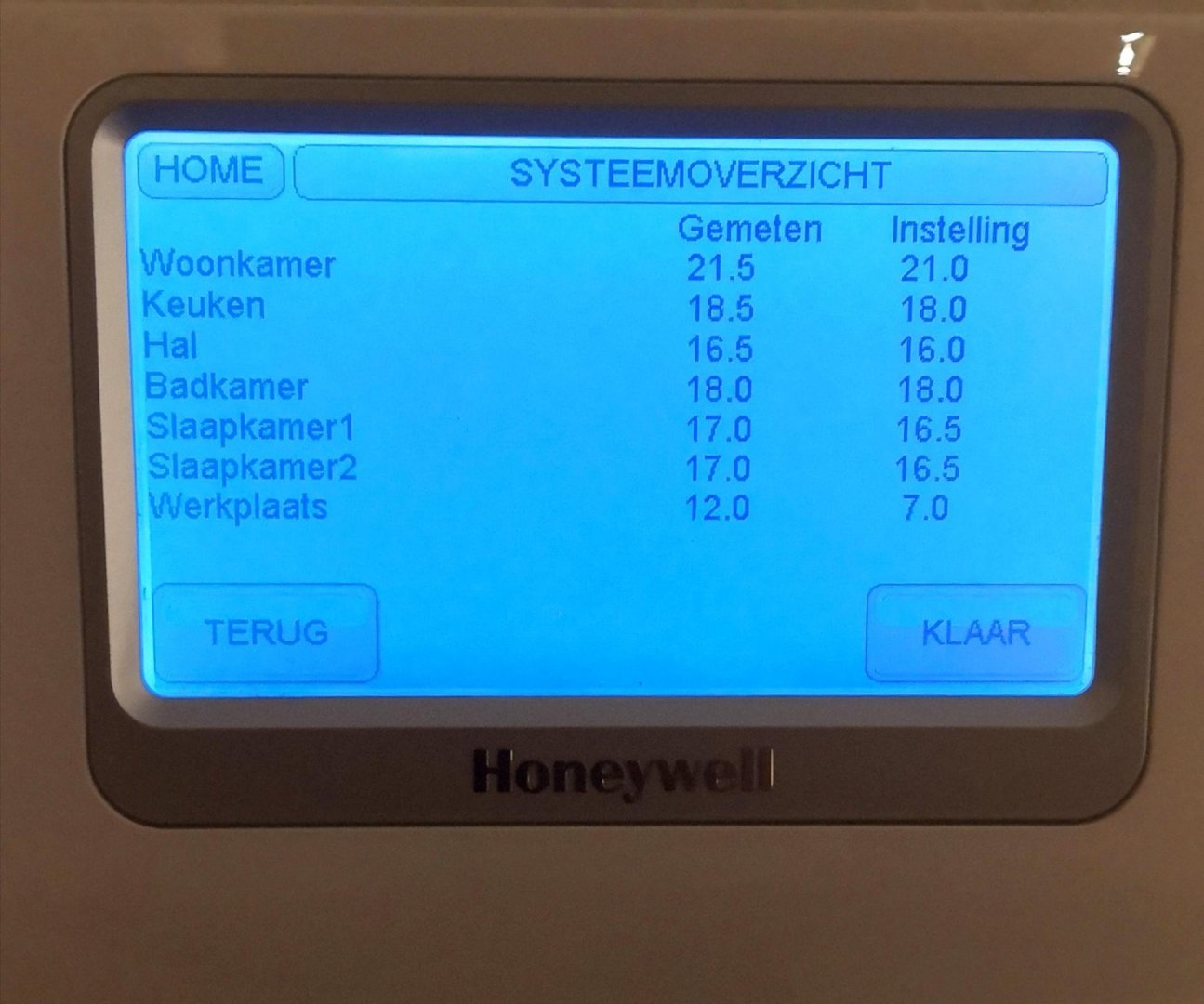

Ik gebruik Honeywell EvoHome.
1 afsluiter voor de vloerverwarming beneden en boven 5 thermostaatkranen.
Dit bevalt prima.
  • Bedankt 1
