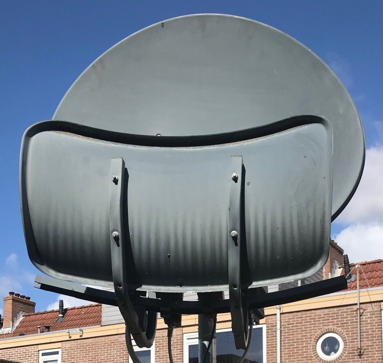

De 60cm Triax was een krijgertje, de LNB is een deels defecte Inverto quad
Helaas weet men niet in wat voor staat de triax zich bevindt. Een defecte lnb is vragen om moeilijkheden bij het uitrichten van een satelliet. In principe is een triax 64cm ruim voldoende om eurobird 9 te kunnen ontvangen.
aangepast door Ventura
En natuurlijk was de LNB nu nog 'stukker' dan bij de afregelpoging van de HotBird!! Weggegooid en voor een €10 een nieuwe LNB gehaald. In de flens gepropt en neutraal gezet. Gericht op de HotBird en daar maximaal afgesteld. Schotel een graadje laten zakken en naar de 9E gedraaid. Dat was echt binnen 5 seconden geregeld!! Weer op maximaal afgesteld en de skew van de LNB ook optimaal ingesteld. Coax naar de testontvanger en voilá....

De Triax was van een kennis en is 'werkend' van de muur gehaald. Werd gebruikt voor Astra1.. Is dus (klaarblijkelijk) niet verbogen.... Die Inverto Quad had ik nieuw gekocht omdat mijn oude HotBird LNB gescheurd was. Toen deed hij het maar 'half'. 11588 deed niks. Rest wel.... Dus dacht op zijn Hollands die gebruik ik wel voor testdoeleinden... Niet dus......
  • Haha 1
Mooi dat het nu werkt. En hoe staat nu de elevatieafstelling van de schotel? Klopt het een beetje met de berekende elevatie?
Welke lnb heb je er nu op zitten?
Officieel moet de skew in Haarlem op nul staan voor de 9 oost . Wijkt dat veel af?
Heb een simpele Single Universal LNB gekocht. Geen idee of de skew echt 0 is. Heb na de schotel afgeregeld te hebben de LNB gewoon links en rechtom gedraaid en op de maximum verkregen waarde ingesteld.. Het is een S.M.A.R.T. LNB. Zwarte doos met gele/gouden letters....
Heb nog even buiten gekeken en daar staat de LNB loodrecht in de flens dus 0° zou aardig kunnen kloppen.. Meteen een wedervraagje. De hals van de LNB, moet die tegen de flens?
