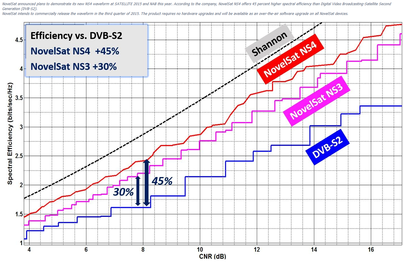

Mojo Geplaatst: 23 november 2022 Geplaatst: 23 november 2022 Naar aanleiding van deze post: Mijn vraag is hoe ziet dat NS4 er uit t.o.v. qspk, 8psk, 16apsk en 32apsk? You know when you've been shagged. I like receivers who give me pleasure.
Old Satterhand Geplaatst: 23 november 2022 Geplaatst: 23 november 2022 1 uur geleden, Mojo zei: Mijn vraag is hoe ziet dat NS4 er uit t.o.v. qspk, 8psk, 16apsk en 32apsk? Novelsat NS4 is een nieuwer satelliet systeem dat uitsluitend wordt gebruikt voor point to point verbindingen (uplinks) Het is een eigen systeem van Novelsat, ze zien het zelf als een opwaardering van DVB-S2X. Het gebruikt dezelfde transmissie modes (FEC coding en modulatie) als de oudere satelliet systemen. Zie de pdf. NovelSat-NS1000-Satellite-Modulator.pdf

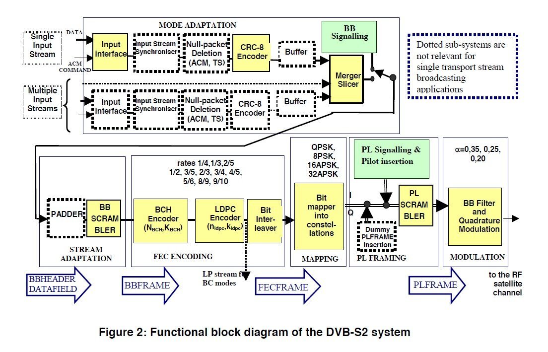

Old Satterhand Geplaatst: 24 november 2022 Geplaatst: 24 november 2022 18 uren geleden, Codx zei: Blijft moeilijk inschatten wat er nu echt verschillend is dan, ze gebruiken tot 32APSK zo te zien, dus is het compatibel met DVB-S(2)(X) Zal wel een kleine aanpassing zijn. 4 uren geleden, Mrbeam zei: Dat is het dus zeker niet. Inderdaad NS4 is net zo compatibel met S2X als S2 met S1, het is een extensie van S2X, volgens de fabrikant. Dat het een niet-publiek systeem is, is natuurlijk vooral slecht nieuws voor de feedhunters. Maar wellicht wordt daar nog iets op gevonden.😉 Nog even opgezocht het block schema van een DVB-S2 encoder, om het geheugen wat op te frissen. Ik schat zelf in dat verbeteringen voornamelijk zitten in de FEC Coder. De modulator (QPSK tot 32APSK) lijkt me gelijk.
