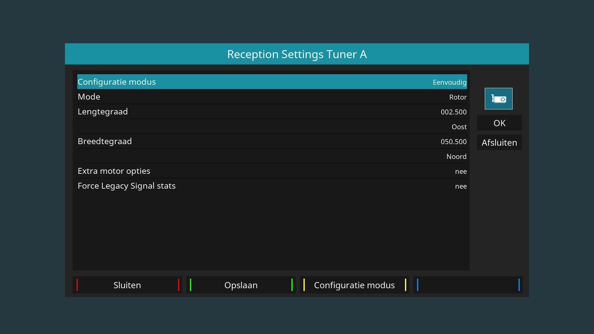

De raad van Crazy Sat opgevolgd en Pure2 geïnstalleerd.
Alleen draait mijn h-h moor met USUALS niet meer.
Ik heb bij tuner gekozen voor alle satellieten (USALS1) en mijn geografische coördinaten ingevuld.
Zie ik iets over het hoofd?
Is zoals bij iedere image : Configuratie modus op eenvoudig en op rotor mode.
Daarna je coördinaten invullen. Wel opslaan met groene knop !
Draait prima bij mij.

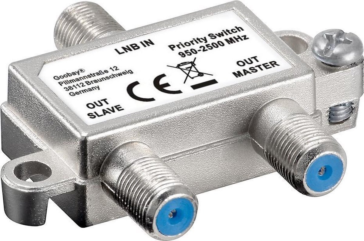

Maar ik heb een TBS5927 en de SF8008 via een sat tweeweg splitter aangesloten.
De SF8008 op de passieve ingang. Wellicht is dat de oorzaak.
Wat is de beste manier om de motor met beide ontvangers aan te sturen?
Ik maak gebruik van een Priority Switch.
Mijn Out Master gaat naar mijn hobbykamer , de Out Slave gaat naar de living.
In de hobbykamer kan de rotor draaien met ontvanger naar keuze ( Edison Mio 4K , Technomate TM-5402 HD M3 ,TBS5927 of TT 1600 budget kaart)
Ik neem altijd de Technomate omdat die nu eenmaal de gevoeligste tuner heeft + een heel goede fijnafstelling + een ingebouwde spectrum analyzer.
De Lnb heeft vier uitgangen (Invacom C120 QDF-031) hierop zijn naast de Technomate een Edison Mio 4K en twee PC kaarten aangesloten.
In de living staat een Octagon SF 8008.
Als ik de Technomate afstem op bvb. 23,5°E , kan ik op de Octagon SF 8008 ook afstemmen op deze satelliet in de living.
Maar draaien in de living gaat niet omdat ik op Out Slave sta.
Als alles afgesloten is in de hobbykamer ( Technomate uit ! ) kan ik in de living wel draaien op de Octagon SF 8008 , dan draait die wel op Out Slave omdat de Out Master is afgelegd.
Je kunt dus enkel de rotor draaien vanaf één ontvanger maar niet op twéé !
