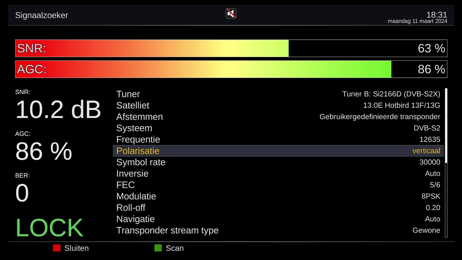

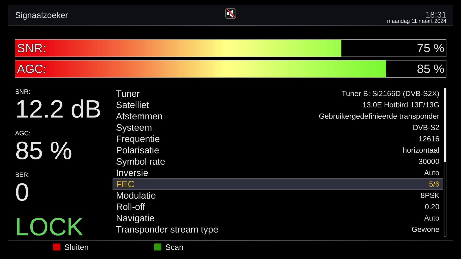

Plepkeshenkie Geplaatst: 11 maart 2024 Geplaatst: 11 maart 2024 Hier met 180 cm Channel Master alle door Sprietje genoemde transponders goed te ontvangen. Locatie 52.263 Noord 6.460 Oost (Holten) 2 Channel master 180 cm draaibaar 31,5 west tot 76,5 oost met lnb revolver met Circ ku band lnb, 1 keer Ku band lnb, Inverto Ka Ku en lnb voor 26 oost amateur band T90 schotel sat posities 42, 39, 28, 23,5, 19,2 16, 13, 9, 4,8 en 0,8. Unimesh 3,10 m met 2 keer C band lnb Ontvangers Octagon sf8008, Extrend 9500, Edision Mio 4k, Zgemma H9 twin TBS 5927 USB Alles tijdelijk buiten gebruik.i.v.m verhuizing.

de vrije fries Geplaatst: 11 maart 2024 Geplaatst: 11 maart 2024 6 uren geleden, Alex1970 zei: Ik heb met 1,80 m geen signaal meer (!). Of zijn de parameters veranderd? Wie heeft (in Nederland) nog wel ontvangst? En met welke maat schotel? hier in het noorden van nederland met 120 cm nog steeds goed signaal 12,616 GHz, pol H, SR 30000, FEC 5/6, DVB-S2/8PSK - signaal 89 % 12,634 GHz, pol V , SR 30000, FEC 5/6, DVB-S2/8PSK - signaal 89 % 12,654 GHz, pol H, SR 30000, FEC 5/6, DVB-S2/8PSK - signaal 89 % 12,673 GHz, pol V, SR 30000, FEC 5/6, DVB-S2/8PSK - signaal 89 % 12,713 GHz, pol V, SR 30000 , FEC 5/6, DVB-S2/8PSK - signaal 86 % in zuidoost europa zijn de signalen nu sterker dan de andere hotbird transponders enkele ontvangen berichten: Location: Belgrade, Serbia, Gibertini 1.5m, TBS5925 12616H 17.8 dB 12636V 17.2 dB 12654H 17.7 dB 12673V 17.3 dB 12713V 18.1 dB Thessaloniki, Northern Greece on 1.30, we have 12616H 18.2dB 12635V 17.2dB 12654H 18.2dB 12673V 17.2dB 12713V 18.5dB groeten uit het vrije friesland deskundigheid door ervaring
