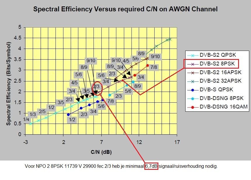

OFDM Geplaatst: 21 mei 2024 Geplaatst: 21 mei 2024 Dus de FEC aanpassing wordt uitgevoerd vóórdat de hogere footprint veldsterkte van de vervangende satelliet wordt neergezet. Ja, dan komen de slecht uitgerichte schotels aan het licht. Goed bedacht.. Als ik de parameters goed heb ingevoerd kost het 1,288 dB margin. http://www.satellite-calculations.com/Satellite/Eb_No.htm
Codx Geplaatst: 21 mei 2024 Geplaatst: 21 mei 2024 (aangepast) 12 minuten geleden, OFDM zei: Dus de FEC aanpassing wordt uitgevoerd vóórdat de hogere footprint veldsterkte van de vervangende satelliet wordt neergezet. Ja, dan komen de slecht uitgerichte schotels aan het licht. Goed bedacht.. Als ik de parameters goed heb ingevoerd kost het 1,288 dB margin. http://www.satellite-calculations.com/Satellite/Eb_No.htm Ze gaan van 6.6 dB naar 7.9 dB C/N nodig voor ontvangst. Een goed uitgerichte 60-65 cm schotel zal je rond de 11-13 dB C/N geven afhankelijk van de betreffende transponder. Dus als je dan problemen ervaart weet je dat de schotel slecht staat uitgericht. Eigenlijk gaat het enige verschil zijn dat er iets minder weer reserve is. En als het echt slecht weer is valt het signaal hoe dan ook weg, nu misschien een aantal seconde eerder, nou ja. 21 mei 2024 aangepast door Codx SCHOTEL: 1,2 Mtr 50E-55W / 60cm Astra 19/23 / Airspy R2 SDR 24-1800 Mhz RECEIVERS: Dreambox 920 UHD/DM8000/800SE / VU+ Ultimo 4K Sat & Kabel & T2 / Rpi2 ADS-B FlightFeeder IPTV: KPN Glas (AoN) 1 Gbit & IPTV KPN plus+ TV box / Android 4K IPTV box / Kodi & Plex / 100+ TB Storage

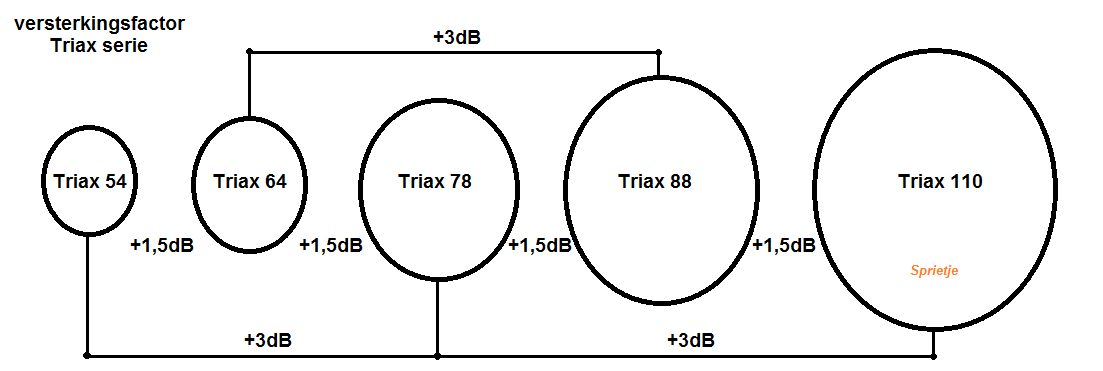

Sprietje Geplaatst: 21 mei 2024 Geplaatst: 21 mei 2024 3 uren geleden, astro iris zei: @Sprietje Als men morgen 22/05 de 2/3 omzet naar 3/4 , maakt dat een groot verschil in ontvangst? Het maakt best wel verschil uit of je bij DVB-S2, 8PSK met een fec. van 2/3 of 3/4 uitzendt. Bekijk de bijgevoegde afbeelding. Met een fec. van 2/3 heb je minimaal 6,6dB signaal/ruisverhouding nodig. Met een fec. van 3/4 heb je minimaal 7,9dB signaal/ruisverhouding nodig. Dat is een verschil van 1,3dB. Om dit verschil makkelijk inzichtelijk te maken, neem ik er de Triax schotelreeks eens bij. De oude Triax-reeks was zodanig opgebouwd dat elke schotelmaat groter 1,5dB meer signaal gaf. Canal Digitaal heeft altijd aangegeven dat je slechts een schotel van 60cm nodig had om de zenders goed te ontvangen met voldoende regenreserve. Op die 60cm schotels zijn ook de duo-lnb's afgesteld die ze leverden om de Astra 19,2 en 23,5 samen te ontvangen. Die regel is met de huidige transponderspecificaties van DVB-S2, 8PSK, fec.2/3 nog steeds geldig. Nu ze de fec. van 2/3 naar 3/4 gaan veranderen, heb je dus 1,3dB meer signaal nodig. Dat komt ongeveer overeen met die 1,5dB verschil tussen de schotelmaten. Dat wil dus zeggen, dat je woensdag een Triax 78 nodig hebt, om net zoveel signaalkwaliteit op je ontvanger te hebben als voorheen met een Triax 64. In Zuid-Spanje waar je minimaal een Triax 88 nodig hebt, moet je dan een Triax 110 hebben om de zenders nog te kunnen ontvangen. Aangezien het gros van de Nederlanders in Zuid-Spanje maar een schotel van 85cm hebben, vrees ik dat er veel mensen met ontvangstproblemen komen te zitten.
Codx Geplaatst: 21 mei 2024 Geplaatst: 21 mei 2024 6 minuten geleden, Sprietje zei: Dat wil dus zeggen, dat je woensdag een Triax 78 nodig hebt, om net zoveel signaalkwaliteit op je ontvanger te hebben als voorheen met een Triax 64. 8 minuten geleden, Sprietje zei: In Zuid-Spanje waar je minimaal een Triax 88 nodig hebt, moet je dan een Triax 110 hebben om de zenders nog te kunnen ontvangen. Aangezien het gros van de Nederlanders in Zuid-Spanje maar een schotel van 85cm hebben, vrees ik dat er veel mensen met ontvangstproblemen komen te zitten. Ik denk dat deze vergelijkingen niet helemaal op gaan. Bovendien weten we nog steeds niet hoe de nieuwe footprint straks uitpakt, die kan wel meer signaal geven in Spanje en minder naar het noorden toe. Het zou me niks verbazen. Ten tweede, die installateurs daar in Spanje zijn dan een stelletje koekwauzen. Als je toch een schotel neerzet bereken je toch dat er minstens 11-12 dB C/N haalbaar moet zijn dus adviseer je een schotel die groot genoeg is. Want je weet dat het signaal in de toekomst kan veranderen. Zo bijzonder is die FEC wijziging echt niet, had al jaren terug kunnen gebeuren. SCHOTEL: 1,2 Mtr 50E-55W / 60cm Astra 19/23 / Airspy R2 SDR 24-1800 Mhz RECEIVERS: Dreambox 920 UHD/DM8000/800SE / VU+ Ultimo 4K Sat & Kabel & T2 / Rpi2 ADS-B FlightFeeder IPTV: KPN Glas (AoN) 1 Gbit & IPTV KPN plus+ TV box / Android 4K IPTV box / Kodi & Plex / 100+ TB Storage

Sprietje Geplaatst: 21 mei 2024 Geplaatst: 21 mei 2024 (aangepast) 16 minuten geleden, Codx zei: Ik denk dat deze vergelijkingen niet helemaal op gaan. Bovendien weten we nog steeds niet hoe de nieuwe footprint straks uitpakt, die kan wel meer signaal geven in Spanje en minder naar het noorden toe. Het zou me niks verbazen. Ten tweede, die installateurs daar in Spanje zijn dan een stelletje koekwauzen. Als je toch een schotel neerzet bereken je toch dat er minstens 11-12 dB C/N haalbaar moet zijn dus adviseer je een schotel die groot genoeg is. Want je weet dat het signaal in de toekomst kan veranderen. Zo bijzonder is die FEC wijziging echt niet, had al jaren terug kunnen gebeuren. Ik heb het niet over de nieuwe footprint. Ik heb het alleen over het feit wat er gaat gebeuren als je op de huidige satelliet de fec van 2/3 naar 3/4 gaat veranderen. En jij snapt blijkbaar niet hoe een schotel installateur werkt. Die spreekt een prijs af om een schotelset te plaatsen waarmee je de Astra 19,2 en 23,5 kunt ontvangen. Daarvoor gebruikt hij zo goedkoop mogelijke materialen want daar verdient hij het meeste aan. Dus ook een schotel die net aan de maat is en niets over houdt. Ja, en dan valt het beeld wel eens weg als het regent maar ja, hoe vaak regent het nu in Spanje? Dus bij die enkele keer dat het beeld weg valt, krijgt hij geen klachten. 21 mei 2024 aangepast door Sprietje
