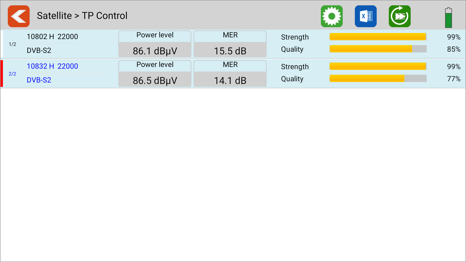

Old Satterhand Geplaatst: 21 mei 2024 Geplaatst: 21 mei 2024 Ik heb het hele topic doorgelezen, helaas is er niemand die ook begrijpt dat de S/N of MER niet alleen afhankelijk is van de veldsterkte. Dit is dus alleen voor meelezers die dat begrijpen: Voor het link-budget telt ook de uplink. (in het land der blinden....) De ontbrekende gegevens dien je zelf op te zoeken. Meting op Astra 1:

OFDM Geplaatst: 21 mei 2024 Geplaatst: 21 mei 2024 1 uur geleden, Old Satterhand zei: Ik heb het hele topic doorgelezen, helaas is er niemand die ook begrijpt dat de S/N of MER niet alleen afhankelijk is van de veldsterkte. Dit is dus alleen voor meelezers die dat begrijpen: Voor het link-budget telt ook de uplink. (in het land der blinden....) Als de ontvangst MER 6 dB onder een MER van 14 dB van de uplink ligt dan telt laatste ongeveer een dB mee in het resultaat. Een wijziging van de FEC zoals morgen een feit is zou misschien een paar tiende dB slechter uit kunnen pakken t.g.v. deze 14 dB..? Ik herinner mij dat de MER op 12187 H ongeveer een dB slechter werd na de uplink verhuizing van Hilversum naar Duitsland. Dat is geruisloos gebeurd.

Old Satterhand Geplaatst: 21 mei 2024 Geplaatst: 21 mei 2024 @OFDM Jij snapt het! Diegenen die de moeite genomen hebben om de parameters van de 2 door mij gemeten transponders op te zoeken zullen hebben opgemerkt dat die dezelfde 2 verschillende waarden voor de FEC hanteren als besproken in dit topic. Maar door de hogere MER is de resulterende Link Margin vrijwel gelijk! (uitleg zie onder) En is het je opgevallen dat de ontvangst sterkte ook vrijwel gelijk is? Rara hoe kan dat nou. Dat is wat ik wilde aangeven! (De resulterende MER of CNR wordt voornamelijk bepaald door de Uplink! Zie de reactie van @OFDM Dus wacht nou rustig even af wat er gaat gebeuren! Wat gaat Canal+ doen met de uplink is de vraag. Linkmargin of regenreserve = MER/SNR minus min C/N De min C/N kun je hierin opzoeken:min-CN.pdf Ja de materie is nu eenmaal niet zo eenvoudig, daar kan ik niets aan veranderen!
OFDM Geplaatst: 21 mei 2024 Geplaatst: 21 mei 2024 (aangepast) @Old Satterhand Ik zie niet in dat Canal+ de uplink gaat tweaken. De MER wordt m.i. bepaald door de fasemodulatie kwaliteit van de uplink apparatuur i.c.m de zendbuis. Ik herinner mij dat Joyne uit het niets een MER verbetering van 1 dB boekte door een techneut bij de uplink faciliteit die had ontdekt? dat het beter kon. Ik ken overigens iemand die uplink zenders repareert, zal hem eens vragen hierover. Helaas was er een onterechte gedachte dat de regenreserve dan ook 1 dB groter is. De MER verbetering van 14 dB naar 15 dB maakt slechts een paar tiende dB uit nabij het punt dat de ontvangst door regen instort. 21 mei 2024 aangepast door OFDM 1
