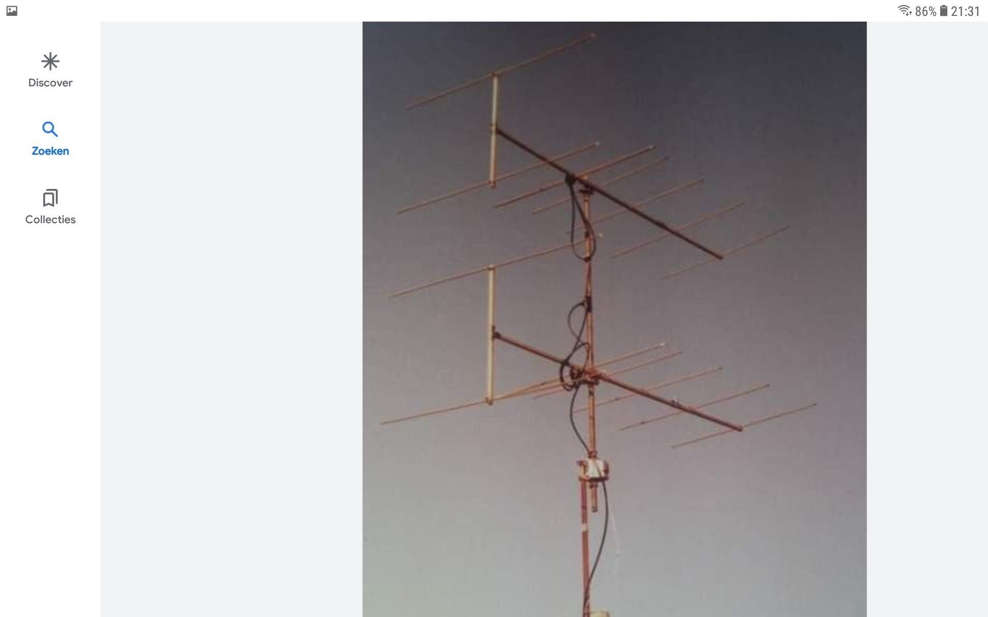

RicardoBelli Geplaatst: 6 juni 2024 Geplaatst: 6 juni 2024 (aangepast) Alex 1970 Dat zijn volgens mij antennes voor ontvangst. Nou kijk maar eens goed naar de balluns ,de aanpassing dus . 6 juni 2024 aangepast door RicardoBelli Naam
Alex1970 Geplaatst: 6 juni 2024 Geplaatst: 6 juni 2024 3 uren geleden, RicardoBelli zei: Alex 1970 Dat zijn volgens mij antennes voor ontvangst. Nou kijk maar eens goed naar de balluns ,de aanpassing dus . Er staan er genoeg op waar duidelijk 'zendantenne' bij staat. De prijs is er dan ook naar. Ik zou geen €160 uitgeven voor een ontvangstantenne. Dreambox DM920: 2x Triple tuner (2x DVB-S2X multistream + DVB-C/T2) OpenPLi 9 Xtrend ET10000: 1x DVB-S2, 2x DVB-C/T2, IPTV OpenPLi 9 VU+ Duo / Dreambox DM800 / TBS 5925 Channel Master 180cm offset: 39.0°E-37.6°W, Channel Master 120cm offset: 23.5°E-8°W SAB 97 schotel 45.1°E-60°E, 80cm vast: 28.2°E/23.5°E/19.2°E/13°E | DVB-T/DAB: VHFIII/UHF combi-antenne op zolder.
Drs. IJzerbout Geplaatst: 7 juni 2024 Geplaatst: 7 juni 2024 (aangepast) Die 2 antennes kun je voor zenden en ontvangst gebruiken. Daar hoef je niets voor te veranderen. Het kan zijn dat ze voor een bepaalde frequentie geoptimaliseerd zijn. Dan zijn ze niet meer breedbandig. De balun koppelt de beide antennes. In dit geval wordt de verticale openingshoek kleiner en de versterking groter. In Nederland niet te gebruiken bij deze opstelling vanwege de verticale polarisatie. Beide antennes hebben een open dipool, hebben dan van huis uit ca. 75 ohm impedantie. Wil je dan deze antenne’s op een 75 Ω ontvanger of zender aansluiten heb je altijd een balun nodig om te voorkomen dat de buiten mantel van de coax gaat stralen. 7 juni 2024 aangepast door Drs. IJzerbout “On ne voit bien qu´avec le cœur. L´essentiel est invisible pour les yeux”.
