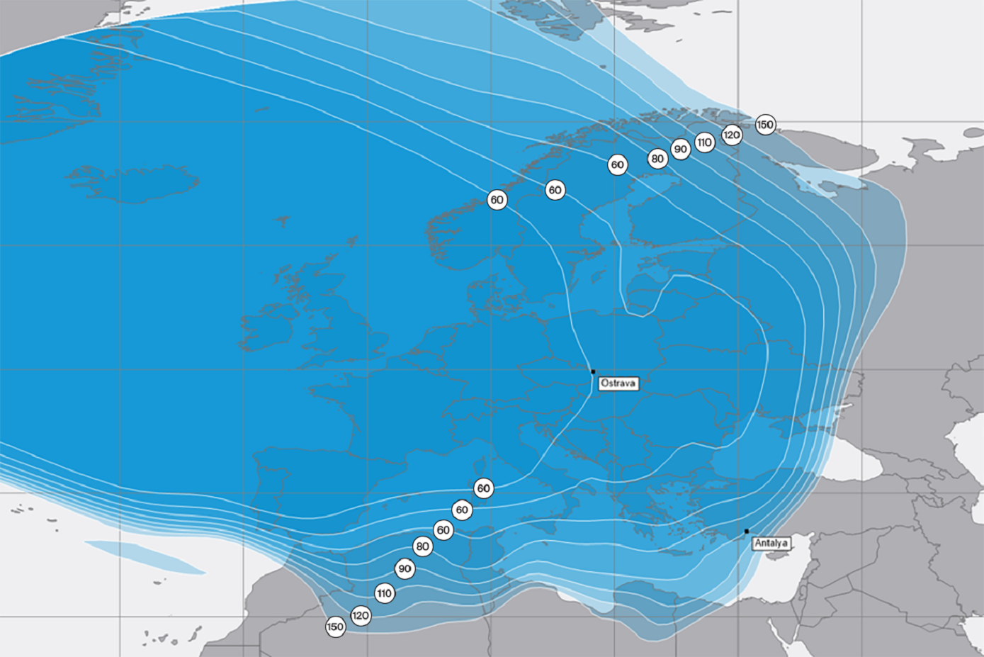

satkijker Geplaatst: 16 november 2024 Geplaatst: 16 november 2024 Zie hier de footprint en info van Canal Digitaal. veelgestelde vragen nieuwe ontvangstgebieden satelliet Astra 3C | Canal Digitaal Van horen zeggen of zelf uitgeprobeerd?
Mojo Geplaatst: 16 november 2024 Geplaatst: 16 november 2024 2 minuten geleden, satkijker zei: Zie hier de footprint en info van Canal Digitaal. veelgestelde vragen nieuwe ontvangstgebieden satelliet Astra 3C | Canal Digitaal Nu de westbeam nog iets meer naar het ossten en de oostbeam iets meer naar het zuiden en tegen de klok in draaien en we zitten gebakken in Europa You know when you've been shagged. I like receivers who give me pleasure.
Frans B Geplaatst: 16 november 2024 Geplaatst: 16 november 2024 2 uren geleden, Sprietje zei: De footprint van Canal Digitaal (zie eerste bericht) geeft toch duidelijk aan dat je de zenders van Canal Digitaal in Griekenland en Bulgarije kunt ontvangen met een schotel van 60cm. Hebben ze weer onwaarheden verspreidt? Ik kreeg vandaag telefoontjes over de ontvangst op kreta. Nu we ook bewolking en regen hebben, met een 80cm schotel GEEN ontvangst. Dus ze zeggen onzin bij CD. gepensioneerd. En 25 jaar lid van sat4all.
Sprietje Geplaatst: 16 november 2024 Auteur Geplaatst: 16 november 2024 2 uren geleden, satkijker zei: Zie hier de footprint en info van Canal Digitaal. veelgestelde vragen nieuwe ontvangstgebieden satelliet Astra 3C | Canal Digitaal Nee, satkijker, dat kaartje hebben ze er nu van gemaakt maar op 13-8-2024 hebben de abonnees van Canal Digitaal een mailtje gekregen van het nieuwe dekkingsgebied en dat was dit kaartje.

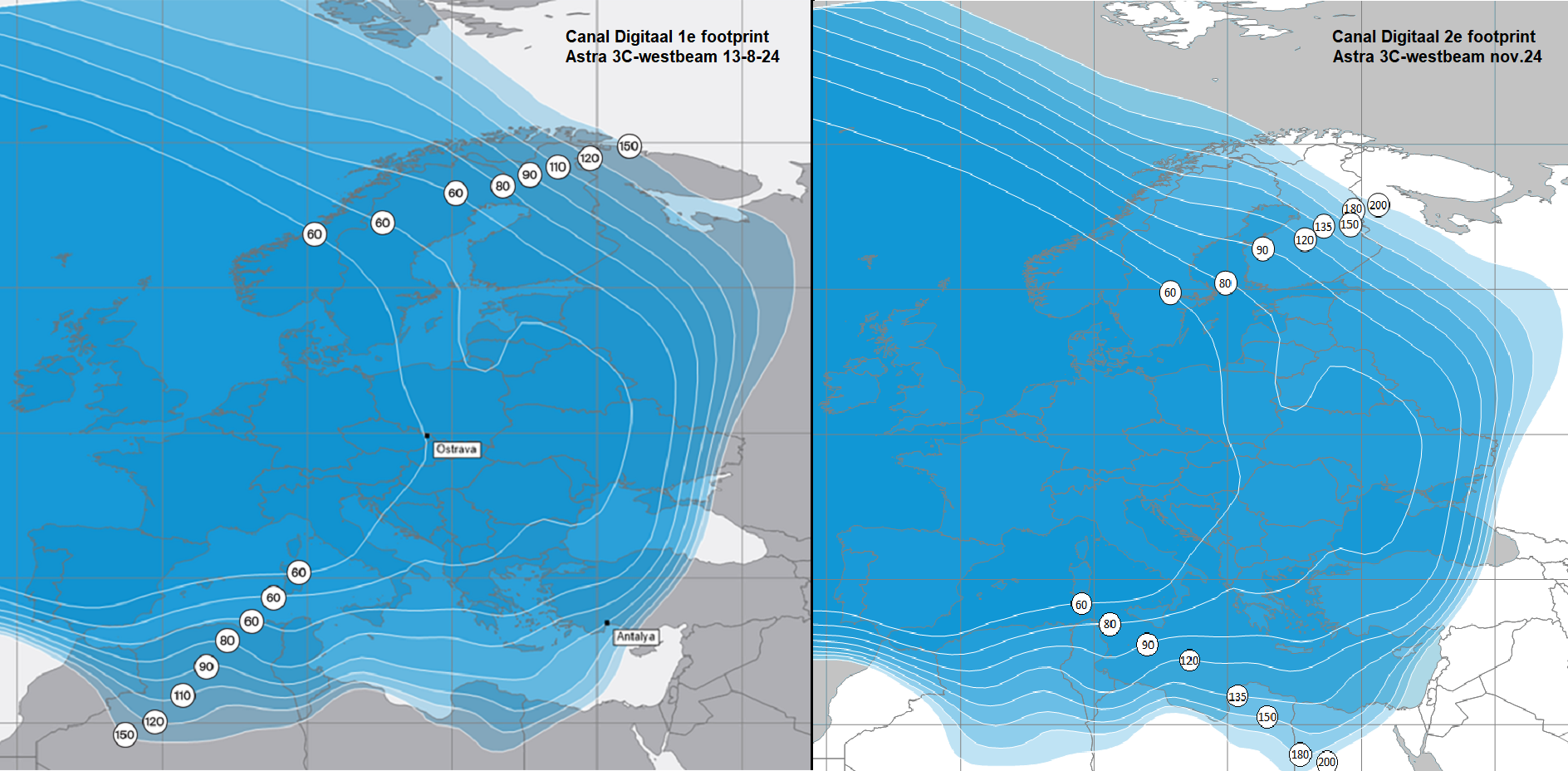

Sprietje Geplaatst: 16 november 2024 Auteur Geplaatst: 16 november 2024 (aangepast) Ik heb even de footprints naast elkaar gezet die Canal Digitaal op 13 aug. 2024 presenteerde en die Canal Digitaal nu in november presenteert. Een beetje onhandig is dat in het eerste kaartje het land donker is gekleurd en de zee licht terwijl in het tweede kaartje het land licht is gekleurd en de zee donker. 16 november 2024 aangepast door Sprietje
Frans B Geplaatst: 16 november 2024 Geplaatst: 16 november 2024 op kreta dus, van 80cm naar 150cm is een heel groot verschil. En de kosten, montage zijn niet weinig/eenvoudig ! gepensioneerd. En 25 jaar lid van sat4all.
astro iris Geplaatst: 16 november 2024 Geplaatst: 16 november 2024 Het kan zijn dat ik het verkeerd zie, maar ligt Kreta dan niet tussen de 90 en 120 cm?
Sprietje Geplaatst: 16 november 2024 Auteur Geplaatst: 16 november 2024 (aangepast) Ik weet niet hoe je daar bij komt Frans. Voor kreta zie ik op het eerste kaartje een schotel van 85cm en in het tweede kaartje een schotel van 100-105cm. Dus wel iets groter maar geen verschil van 80 naar 150cm. 16 november 2024 aangepast door Sprietje
