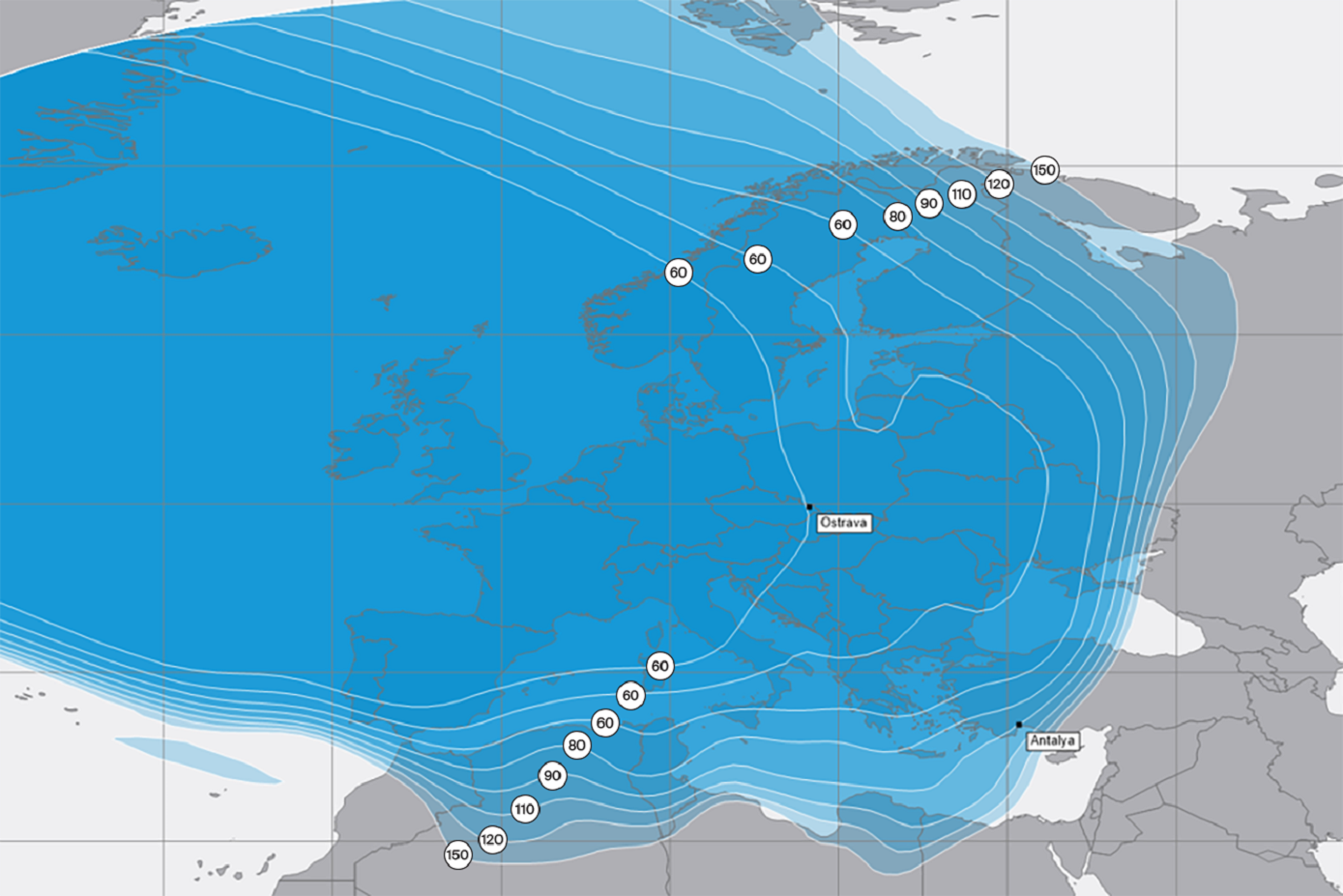

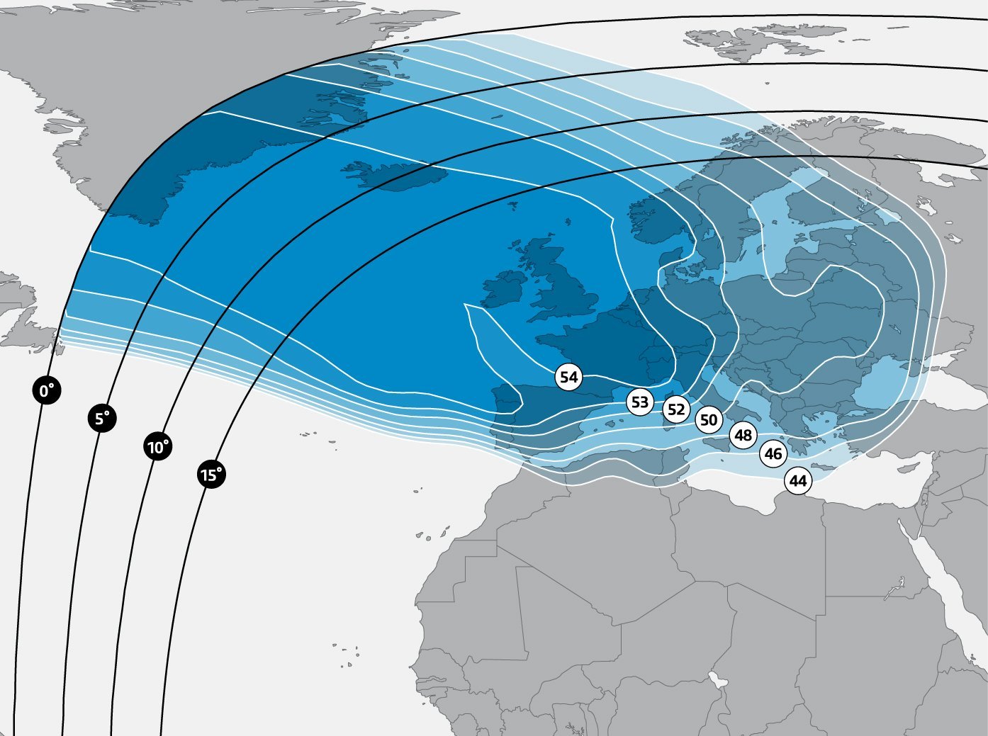

Sprietje Geplaatst: 14 september 2024 Geplaatst: 14 september 2024 In de nacht van 17 op 18 september wordt transponder 11856V overgezet van de Astra 3B naar de Astra 3C westbeam. Op deze transponder zitten alle RTL-zenders maar ook Nautical Channel HD, Penthouse Gold, Penthouse Reality TV, Crime+Investigation, DreamWorks, ESPN 2 HD. Van TV Vlaanderen zitten de zenders VTM, VTM2, Play 4 en Play 6 ook op deze transponder. De ontvangst zal voor velen wat veranderen. De nieuwe satelliet heeft een wat hogere veldsterkte en bij velen zal het signaal in West-Europa wat beter worden maar aan de randgebieden kan het heel anders uitpakken en is de ontvangst mogelijk veel slechter of is er geen ontvangst meer met je huidige schotel. Canal Digitaal maakt het allemaal nog een stuk onduidelijker door een footprint te presenteren die nogal wat afwijkt van de footprint die SES-Astra heeft gepubliceerd. SES-Astra geeft de footprint aan in dBW veldsterkte en Canal Digitaal geeft de footprint aan in schotelmaten. Op zich is dat nog niet zo erg want er is natuurlijk een verband tussen veldsterkte en schotelmaat maar de veldsterktelijnen komen niet echt overeen. Dus welke footprint is nu juist? Zelf vertrouw ik de footprint van SES-Astra meer dan die van Canal Digitaal. Op de Canarische Eilanden is in ieder geval geen ontvangst meer mogelijk. Misschien is het verstandig de signaalkwaliteit van transponder 11856V vóór de overschakeling op 18 september eens even te noteren zodat na de overschakeling bepaald kan worden of het signaal beter of slechter is geworden. Als bijlages de footprint van de Astra 3B, de Astra 3C westbeam van SES-Astra en die van Canal Digitaal waarin de schotelmaten zijn weergegeven.
Codx Geplaatst: 14 september 2024 Geplaatst: 14 september 2024 Je blijft je toch afvragen, willen ze dat je op het midden van de atlantic met je 60 cm schoteltje naar de NL zenders kan kijken? Zal vast een grote markt zitten (lol) Of gaan ze 28,2 oost opgeven en BSKYB migreren naar 23,5 oost, dan zou ik ook nog kunnen begrijpen haha. SCHOTEL: 1,2 Mtr 50E-55W / 60cm Astra 19/23 / Airspy R2 SDR 24-1800 Mhz RECEIVERS: Dreambox 920 UHD/DM8000/800SE / VU+ Ultimo 4K Sat & Kabel & T2 / Rpi2 ADS-B FlightFeeder IPTV: KPN Glas (AoN) 1 Gbit & IPTV KPN plus+ TV box / Android 4K IPTV box / Kodi & Plex / 100+ TB Storage

zeeteefje Geplaatst: 15 september 2024 Geplaatst: 15 september 2024 De Canarische eilanden verliezen ontvangst, maar dat wordt gecompenseerd door al die Nederlanders in IJsland en het oosten van Groenland die voortaan met een 60 cm schotel naar CanalDigitaal kunnen kijken.😉 2

Noordzee Geplaatst: 16 september 2024 Geplaatst: 16 september 2024 Zo te zien wordt de ontvangst in Noorwegen en Zweden beter. En daar wonen ook best veel Nederlanders. Geregistreerd lid Sat4All sinds : 6-6-2001 (oorspronkelijk 1-12-2000) Ontvanger : VU+ DUO 4K (Digitenne via DVB-T2 en FTA-zenders via DVB-S2X en streams) Schotel : Visiosat Bisat Ontvangst van : Astra 1, Astra 2, Astra 3 en Hot Bird
