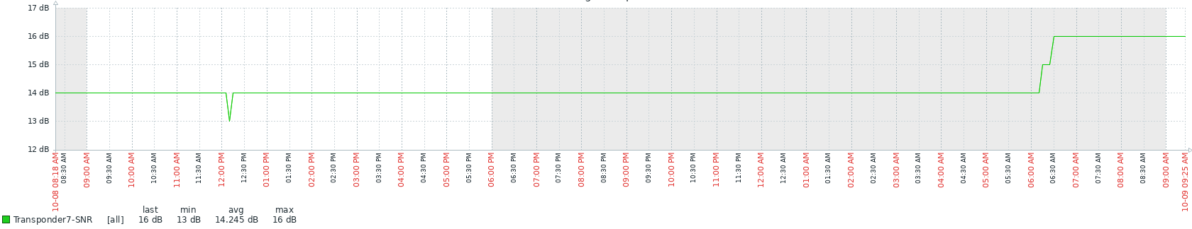

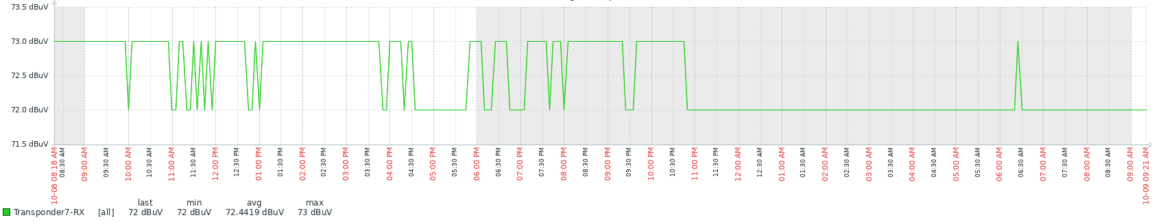

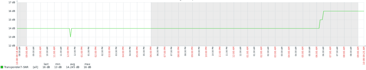

OFDM Geplaatst: 9 oktober 2024 Geplaatst: 9 oktober 2024 Dit zijn de grafieken van 12090 V met het omschakel moment even na 6 uur onze tijd. Het is moeilijk te zeggen wat er met de signaalsterkte is gebeurd aangezien deze al sinds 23 uur afgelopen avond lager bleef staan op 72 dBuV. Het gemiddelde staat nu op 72. 4419 dBuV. Echter na het omschakel moment dat van de tuner 11934 V werd geregistreerd even na 6 uur loopt de MER (ten onrechte als SNR aangegeven) op van strak 14 dB naar strak 16 dB. Dat is overduidelijk een permanente wijziging.

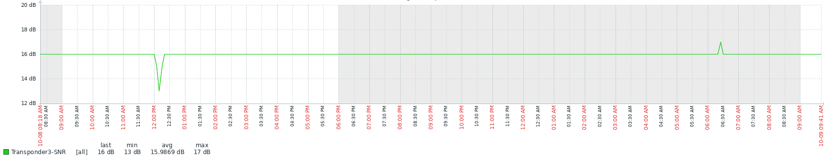

OFDM Geplaatst: 9 oktober 2024 Geplaatst: 9 oktober 2024 Hieronder de grafieken van 11934 V (die een halve minuut uitval in de receiver zelf registreerde). De grafiek mist dat moment omdat niet vaak genoeg wordt uitgelezen. Er is echter zowel in het signaal niveau als de kwaliteit helemaal nul komma nada te zien. Ik begin nu toch haast wel te denken dat de ERP wordt afgeregeld in het midden van de beam. Gokje.

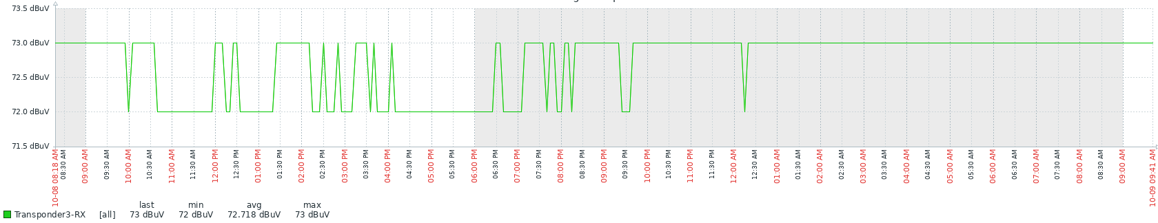

OFDM Geplaatst: 9 oktober 2024 Geplaatst: 9 oktober 2024 12 uren geleden, Noordzee zei: Ik gok mee en dan ga ik voor een gelijkspel. Ongewijzigd dus. Jij wint duidelijk want het gemiddelde is nu 72.43 dBuV en dat maakt slechts 0,23 dB afname t.o.v. het gemiddelde gisteren tot middernacht. Voor wat het waard is want daar zat misschien nog regen tussen vannacht of temperatuurdrift. 1
OFDM Geplaatst: 9 oktober 2024 Geplaatst: 9 oktober 2024 (aangepast) Ik vind het eigenlijk heel bijzonder dat een omschakeling naar een andere satelliet zo ongemerkt (in Nederland dan) kan worden uitgevoerd. Ik moet echt veel moeite doen om het aan te tonen door het combineren van registraties. Die verbetering van 14 naar 16 dB MER is natuurlijk totaal opvallend maar wel voor te stellen. Dit zal te maken hebben met de lineariteit (of afregeling) van de nieuwe transponder. Aangenomen dat er geen wijziging in de uplink plaatsvond. De verbetering van de regenreserve zal hierdoor netto een paar tiende dB bedragen. Voor de randgebieden telt gewoon de ERP t.g.v de footprint. 9 oktober 2024 aangepast door OFDM

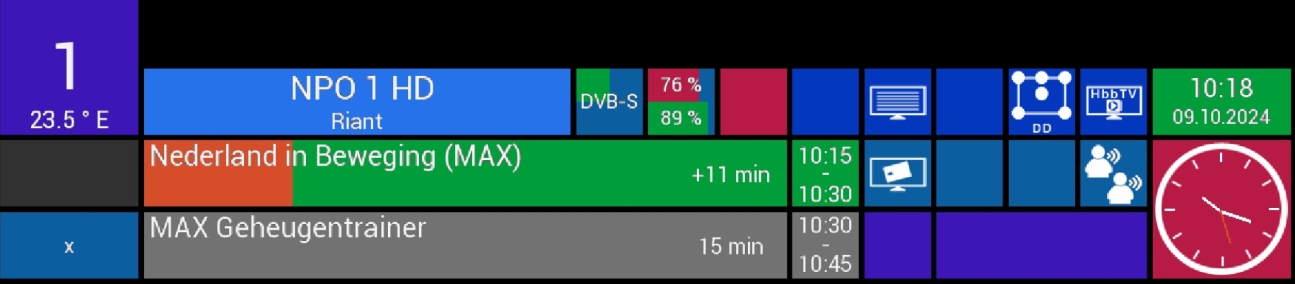

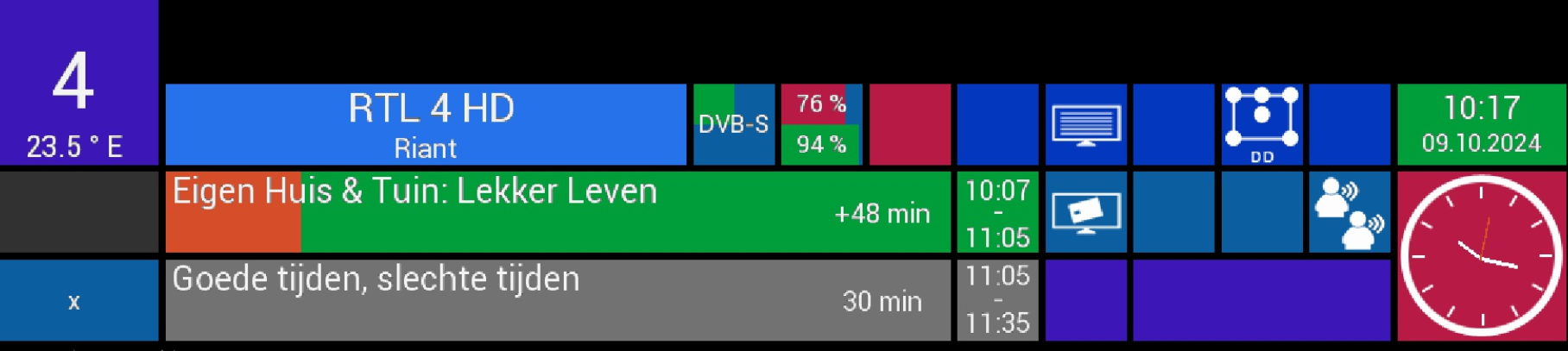

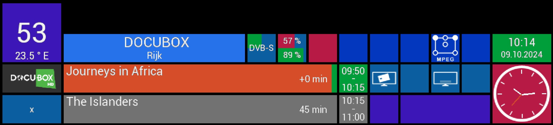

Moderator ceesv Geplaatst: 9 oktober 2024 Moderator Geplaatst: 9 oktober 2024 In zuid west Frankrijk zie ik op mijn ontvanger deze waarden voor Docubox: Ter vergelijking RTL 4 En tenslotte Nederland 1 Gaat niet bestaat niet! 65" 4-K OLED, Vu+ Duo 4K SE BT, Vu+ Solo 4K, Rebox-8500, Rebox-8000, Wavefrontier T-90, Satlook Digital NIT, Megasat HD5 Combo Gebruik je een advertentie blocker? Maak dan een uitzondering voor onze website. Zonder advertentie (inkomsten) kan deze site niet voortbestaan.
OFDM Geplaatst: 9 oktober 2024 Geplaatst: 9 oktober 2024 Rood is signaalsterkte en groen is kwaliteit?
