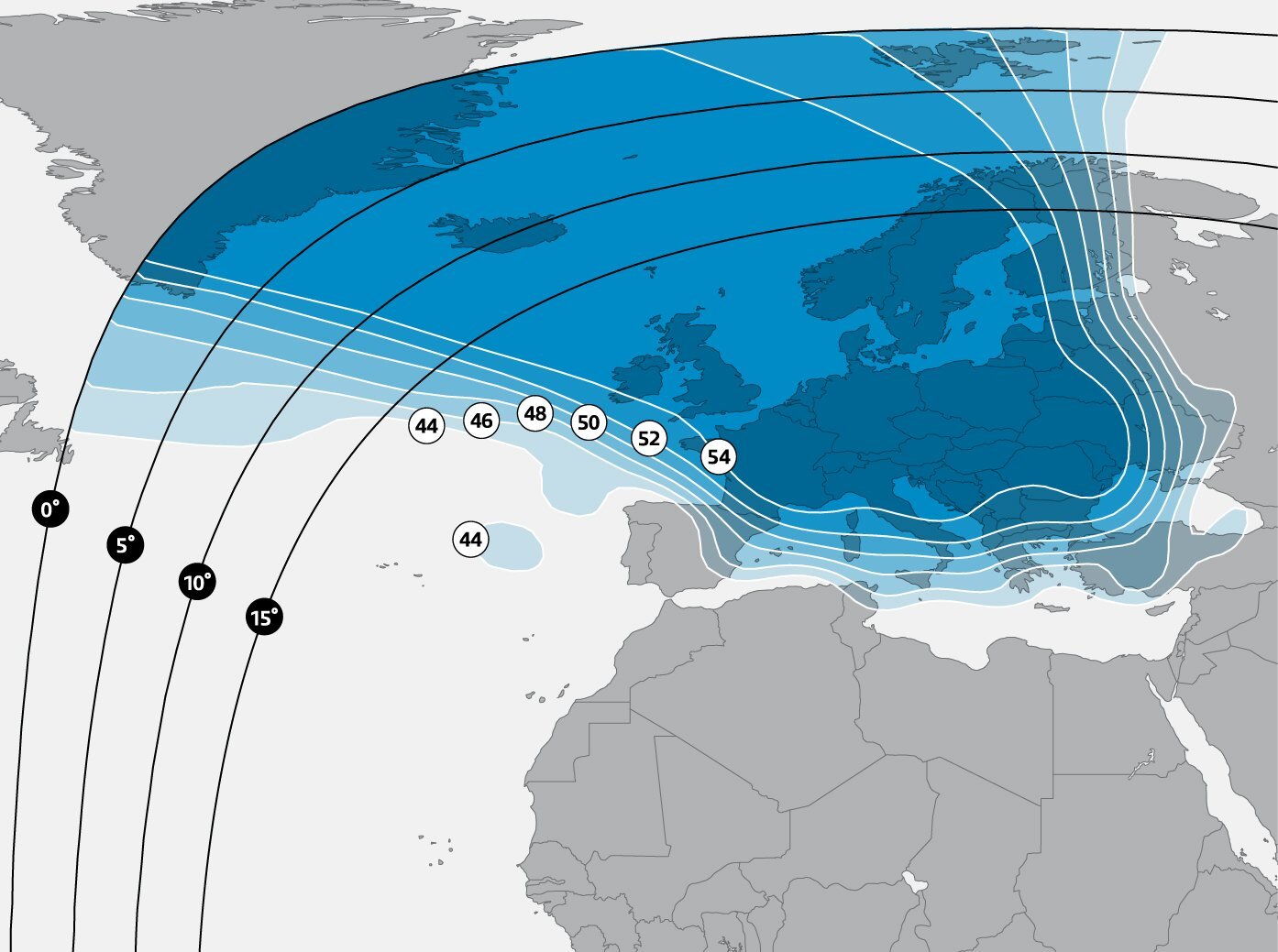

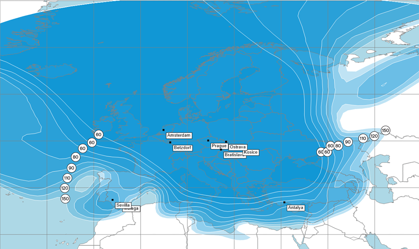

Sprietje Geplaatst: 5 oktober 2024 Geplaatst: 5 oktober 2024 (aangepast) Aanstaande woensdag 9 oktober gaan weer een aantal zenders over van de Astra 3B naar de Astra 3C satelliet. Deze keer niet naar de Astra 3C westbeam maar naar de Astra 3C oostbeam. Dit houdt dus in een ander dekkingsgebied dan we gewend zijn. Het gaat om de volgende zenders en abonnementen - National Geographic Wild HD Riant, Rijk, Royaal, Op Vakantie - Love Nature HD Rijk, Royaal - Stingray CMusic Rijk, Royaal - ducktv Rijk, Royaal - DOCUBOX Rijk, Royaal Omdat eerder al de zenders Stingray iConcerts en Stingray Classica (beide Royaal abo) naar de oostbeam zijn over gegaan, zou het je al bekend kunnen zijn of je de zenders op de oostbeam wel of niet kunt ontvangen. In Spanje zullen veel mensen die zenders niet meer kunnen ontvangen. Aan de Costa Calida met een goed uitgerichte Triax 115 geen enkel signaal meer. Dat betekent dat ik over een paar dagen weer 5 zenders minder kan ontvangen terwijl ik er wel voor betaal. Overschakelen naar internet is voor mij nog niet zo'n goed idee. Afgelopen dagen weer diverse malen internetuitval gehad. Dan toch maar overschakelen op de Starlink van Elon Musk? Ik ben benieuwd wie deze zenders straks ook niet meer kunnen ontvangen. Behalve Spanje zal het in het zuiden van Griekenland en Turkije ook moeilijk worden. Ook voor de oostbeam is het kaartje dat Canal Digitaal heeft gepresenteerd weer veel te rooskleurig. Bijgevoegde afbeeldingen: 1 footprint Astra 3B 2 footprint SES-Astra 3C East Beam 3 footprint Canal Digitaal Astra 3C East Beam 5 oktober 2024 aangepast door Sprietje 1
Codx Geplaatst: 5 oktober 2024 Geplaatst: 5 oktober 2024 Canal Digitaal zal die footprint toch ergens vandaan hebben. Mogelijk hebben ze een club ingehuurd om eea te testen maar wat opvalt die hotspot in Rusland staat niet eens op de kaart van SES zelf. Is er iemand in de buurt van Sevilla die kan testen of het signaal met 1 Mtr binnen komt? Daar ben ik dan ook wel benieuwd naar. SCHOTEL: 1,2 Mtr 50E-55W / 60cm Astra 19/23 / Airspy R2 SDR 24-1800 Mhz RECEIVERS: Dreambox 920 UHD/DM8000/800SE / VU+ Ultimo 4K Sat & Kabel & T2 / Rpi2 ADS-B FlightFeeder IPTV: KPN Glas (AoN) 1 Gbit & IPTV KPN plus+ TV box / Android 4K IPTV box / Kodi & Plex / 100+ TB Storage
Noordzee Geplaatst: 5 oktober 2024 Geplaatst: 5 oktober 2024 In Noorwegen en Zeden zal de ontvangst daarentegen veel beter worden. Geregistreerd lid Sat4All sinds : 6-6-2001 (oorspronkelijk 1-12-2000) Ontvanger : VU+ DUO 4K (Digitenne via DVB-T2 en FTA-zenders via DVB-S2X en streams) Schotel : Visiosat Bisat Ontvangst van : Astra 1, Astra 2, Astra 3 en Hot Bird

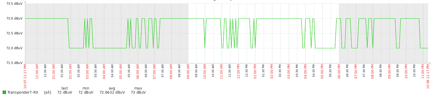

OFDM Geplaatst: 8 oktober 2024 Geplaatst: 8 oktober 2024 De dB loterij gaat beginnen. Ik meet in Noord Nederland op 12090 MHz: 14 dB MER en 73 dBuV bij heldere hemel. Wordt het morgen exact hetzelfde? Of een dB minder, of een dB meer? Hoewel de vorige swap 0 dB effect had maar ook geen reparatie van de FEC schade heeft opgeleverd ben ik pessimistisch geworden. Dus ik gok op een dB minder.
Noordzee Geplaatst: 8 oktober 2024 Geplaatst: 8 oktober 2024 7 uren geleden, OFDM zei: De dB loterij gaat beginnen. Ik meet in Noord Nederland op 12090 MHz: 14 dB MER en 73 dBuV bij heldere hemel. Wordt het morgen exact hetzelfde? Of een dB minder, of een dB meer? Hoewel de vorige swap 0 dB effect had maar ook geen reparatie van de FEC schade heeft opgeleverd ben ik pessimistisch geworden. Dus ik gok op een dB minder. Ik gok mee en dan ga ik voor een gelijkspel. Ongewijzigd dus. 1 Geregistreerd lid Sat4All sinds : 6-6-2001 (oorspronkelijk 1-12-2000) Ontvanger : VU+ DUO 4K (Digitenne via DVB-T2 en FTA-zenders via DVB-S2X en streams) Schotel : Visiosat Bisat Ontvangst van : Astra 1, Astra 2, Astra 3 en Hot Bird
OFDM Geplaatst: 8 oktober 2024 Geplaatst: 8 oktober 2024 (aangepast) Kleine update: Ik zag net dat het actueel 72 dBuV signaalsterkte is dus heb ik de grafiek opgespoord. De resolutie is 1 dB en hij twijfelt soms tussen 72 en 73 dBuV . Het is gemiddeld 72,66 dBuV vooraf en doe ik het helemaal eerlijk. 8 oktober 2024 aangepast door OFDM Nauwkeuriger

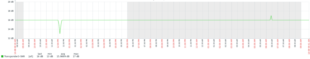

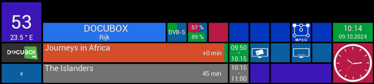

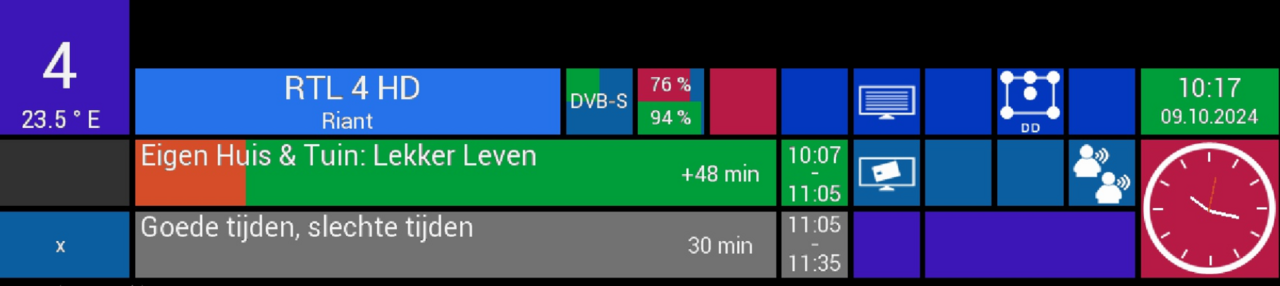

OFDM Geplaatst: 9 oktober 2024 Geplaatst: 9 oktober 2024 Ja nu is het tijdstip vastgelegd maar wel op een verassende manier! Ik zag in de grafiek van de signaalsterkte zoals hierboven amper een verandering maar de MER is na 6 uur van 14 dB naar 16 dB gegaan! Ik zag op deze tuner geen onderbreking in het log bestand maar wel een andere tuner die rond die tijd een korte uitval registreerde en dat was 11934 V, dat is docubox: 2024-10-09 04:04.12 (UTC) : ERROR - Tuner 3 no signal. 2024-10-09 04:04.46 (UTC) : ERROR - Tuner 3 locked again. Als de grafieken wat verder zijn in de tijd, met het omschakelmoment meer naar het midden, zal ik ze allemaal posten.
