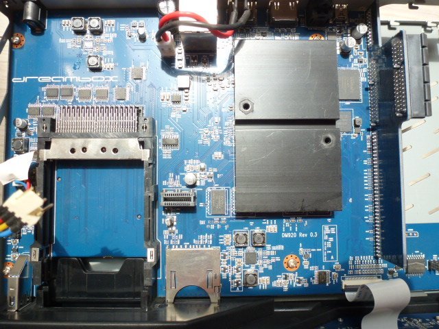

Ik kreeg een defecte DM920 in handen, die klaarblijkelijk al eens bij een reparateur geweest is: Een vierkant IC was er los bijgevoegd.
Hele printplaat ziet er zo uit:

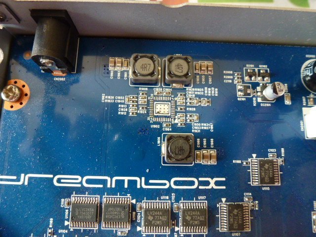

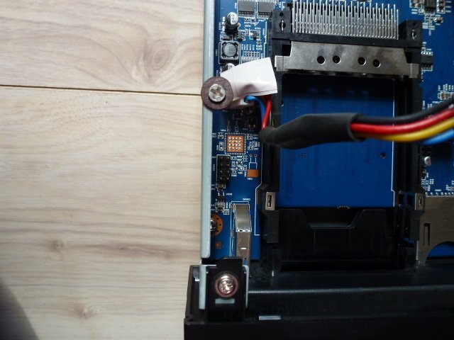

Ik dacht eerst dat dat IC van links beneden op de foto vandaan kwam:
Maar ik vond ergens op sat4all een andere foto van de DM920 waar die plek er net zo uitzag, en vond toen een plek linksboven op de foto waar die IC vandaan lijkt te komen:
Je ziet daar op de printplaat ook nog de resten van een soort vloeistof/flux?, lijkt het.

Aan de componenten rondom dit IC is af te leiden dat het een spanningsregelaar betreft.
Als dat IC ontbreekt, zal er geen spanning zijn voor een deel van de ontvanger.

Wat ik kan zien op de IC, met een loupe, maar het blijft lastig te zien dus ik kan er iets naast zitten:
TPS   of   IPS
65251  of   65751
TL   59LG2   of   59IG2    of  4 ipv 5
ARRO  G4
Er zit een vergelijkbaar circuitje op het moederbord, zie ik, met 3 van die 4R7 (weerstanden?).
Daar ontcijfer ik op de chip (beter te lezen!):
T. S
65251
TI   EBI  G2  maar die E kan ook wat anders zijn
CL10  G4

Het nadeel is dat er geen publieke schema’s bekend zijn… Het lijkt om een Power Control chip of erger en EC chip te zijn. Een Power Control chip is door een type-gelijke te vervangen, een EC chip moet eerst nog worden geprogrammeerd en daar heb je de originele code voor nodig (uitlezen uit een werkende DM920 met een EC chip reader)…
Maar eerst de omliggende componenten controleren! Die chips gaan niet zomaar kapot!
Zonder reparatie kan de box ofwel in de kliko óf proberen een nieuw mainboard te krijgen..
  1. TPS 65251 is een chip van Texas Instruments en wordt in de voeding gebruikt. Kost 4 euro.
Maar je moet eerst weten waarom deze kapot ging of gewoon de gok wagen. Microscoop en hete lucht station zijn wel handig..

dat IC zit op die plek maar dan heb je een speciaal soldeerstation nodig om die er terug in te solderen.Zie je netjes op de foto
https://www.dreambox-blog.com/wp-content/uploads/2017/12/dm920-uhd-4-DSC03082.jpg
