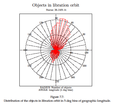

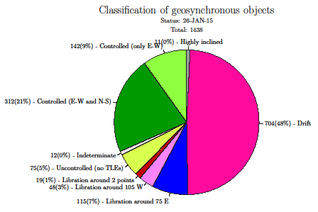

Amos 5 zal, eerst heel langzaam, richting 75° oost gaan bewegen waar een zwaartekracht maximum is. Daarna als een slinger weer naar het westen, naar het oosten, enzovoort.
Dit is een "libration orbit". De satelliet blijft hier eeuwig in gevangen.
