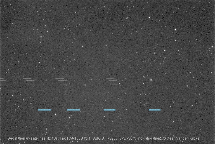

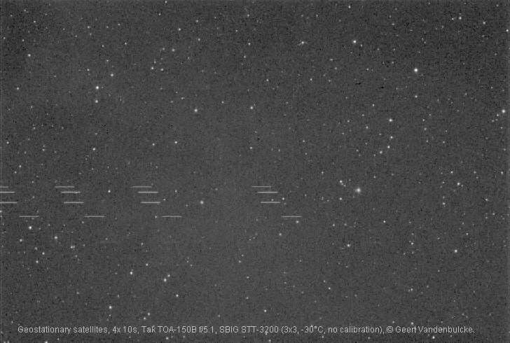

Dit zouden dan de vier Astra 19.2 satellieten moeten zijn. De opname is een combinatie van 4 opnamen, er werd gevolgd op de sterren waardoor de satellieten streepjes zijn en ook opschuiven op de opnames. Volgens mij moest de Amos in die omgeving zijn dan zou hij toch ook te zien moeten zijn.
Als je goed kijkt op de foto boven mijn blauwe lijntjes,
zie je misschien de strepen van de AMOS-5,of een andere satelliet.

Zou zo maar kunnen.
Wanneer die satelliet tolt, zal die minder helder zijn op een tijdopname.
misschien is mijn redenering fout, maar het kunnen geen 4 ASTRA 1 sats zijn; de opnamen duren telkens 10 seconden (is dit juist?) dus 1 streepje is 0,042° . Het verschil tussen de meest zuidelijke en de meest oostelijke van die satellieten zou maar ongeveer een half streepje mogen zijn, gebazeerd op de gegevens van kingofsat. Eigenlijk zouden we gegevens moeten hebben op het zelfde tijdstip als waarop de foto's genomen zijn. Zij geven" latitude now" maar we weten niet wanneer "now" was.
Het is ook niet zeker of Amos 5 nog zichtbaar is, zijn zonnepanelen zijn misschien niet meer naar de zon gericht.
