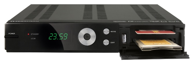

De smartcard is geplaatst in de ontvanger, de kaart is met enige kracht in de lezer geduwd en wil nu niet meer dieper. Het klepje op de ontvanger is gesloten. De chip op de smartcard wijst naar boven.
Echter ik kan in het menu het smartcardnummer niet vaststellen. Dat zou betekenen dat de smartcard niet gelezen wordt.
Ik ontvang wel andere kanalen. Is dat mogelijke zonder smartcard?

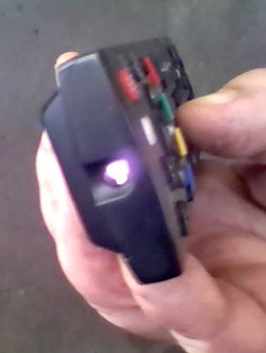

Ja een veel voorkomend probleem dat bepaalde knoppen van de afstandsbediening het niet meer doen of zelfs de gehele afstandsbediening.
Je kunt elke toets op de juiste werking controleren m.b.v. de camera op je mobile telefoon of op je computer.
Richt de afstandsbediening op de camera en druk op een knopje. Als het werkt, zie je op je scherm de led van de afstandsbediening wit oplichten, zie bijlage.

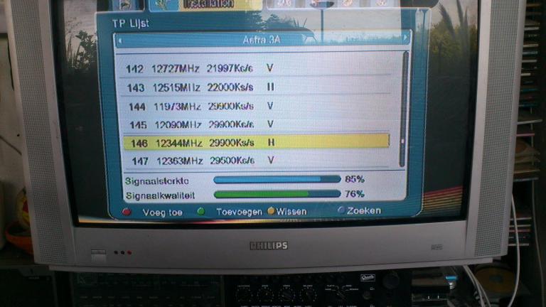

De signaalsterkte op 11739 MHz is nu wel goed. Ook wordt het kanaal CD Infokanaal goed ontvangen.
Dit betekent dat 23 oost correct ontvangen wordt. Dus het (de)coderingsprobleem ligt niet aan diseqc instellingen of zo! Duo LNB of niet, daar ligt nu niet primair het probleem.
NPO2HD zit op dezelfde frekwentie, dus die zou nu ook binnen moeten kunnen komen.

Kan je testen of je kaart bij een andere installatie wel beeld geeft? En/of of je daar wel de geldigheidsdatum etc kunt uitlezen?
Zijn de contactpunten van de kaart schoon? Kan er schade in je kaartlezer zijn ontstaan? Weet je zeker dat de goede kant boven zit?

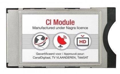

Als de nieuwste firmware er ook niet toe leidt dat de interne kaartlezer het goed doet, dan kun je in deze ontvanger ook een CI-module plaatsen. Als je dan de witte CI-module plaatst, dan kun je ook bepaalde zenders ontvangen die zwaarder gecodeerd zijn zoals bijv. Mezzo HD, Fox Sports enz.
