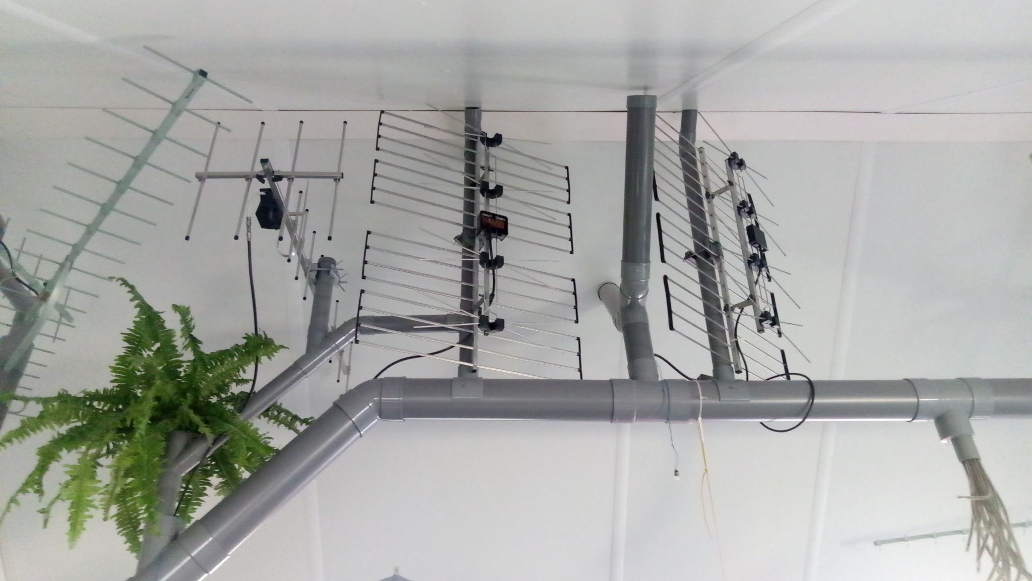

OFDM Geplaatst: 30 december 2019 Geplaatst: 30 december 2019 Mooie score na jaren wachten eindelijk weer Denemarken DVB-T. Op de website met radiolinks was de hele dag al felle activiteit zichtbaar maar het kroop tergend langzaam naar het noorden. Voor middernacht was er af en toe wat Bremen maar niet keihard. In Nederland tevergeefs geprobeerd kanaal 39 IJsselstein de storing vanuit Münster stad uit te nullen. Richting Denemarken werd langzaam iets zichtbaar op kanaal 49. Dit overschreed een uur later de drempel van ca. 16 dB, Boxer mux 5 van Tommerup in SFN met Aabenraa. Kanaal 50 direct erboven alleen uit Aabenraa. Hoewel 50 km dichterbij bleef deze duidelijk achter en hield sterke variatie, fading. Deze Deense zenders zitten nog 1 tot 2 maanden op die hoge kanalen dus dit was misschien de laatste kans zonder gelijk kanaal storing of het moet in de komende dag/ avond nog wat worden. Er is nog steeds tropo en er wordt mist voorspeld voor oudjaar. Groene Yagi antenne links haalde (toen Smilde plat lag) 35 dB C/N van Tommerup op kanaal 25. De linker raster staat richting Lingen, Bremen en Hamburg. De rechter raster haalde gisteren ca. 22 dB CN vanuit Tommerup kanaal 49 afstand 405 kilometer. 1
Moderator ceesv Geplaatst: 30 december 2019 Moderator Geplaatst: 30 december 2019 Unieke antenne opstelling! Of een dronken loodgieter.😁 Heb je ook buitenantennes in gebruik? 1 Gaat niet bestaat niet! 65" 4-K OLED, Vu+ Duo 4K SE BT, Vu+ Solo 4K, Rebox-8500, Rebox-8000, Wavefrontier T-90, Satlook Digital NIT, Megasat HD5 Combo Gebruik je een advertentie blocker? Maak dan een uitzondering voor onze website. Zonder advertentie (inkomsten) kan deze site niet voortbestaan.
OFDM Geplaatst: 30 december 2019 Geplaatst: 30 december 2019 Nee alle 11 antennes staan op PVC en daar geniet ik dagelijks van als ik daar ben 😊. Ik had op een flat (20 meter) antennes op het balkon en dat leverde 15 dB verschil met deze setup, ca 8 meter? Voor de verhuizing heb ik uitgebreide metingen gedaan aan het effect van hoogte en dak. Die 15 dB ontstaat geleidelijk als je vanaf 20 meter naar beneden afdaalt maar het gaat wat steiler als je ter hoogte van de dak nokken komt. De isolatie en dakpannen op dit huis geven maximaal een dB verlies dus daarvan heb ik geen last. Een pak sneeuw op dak maakt grappig genoeg ook weinig uit.

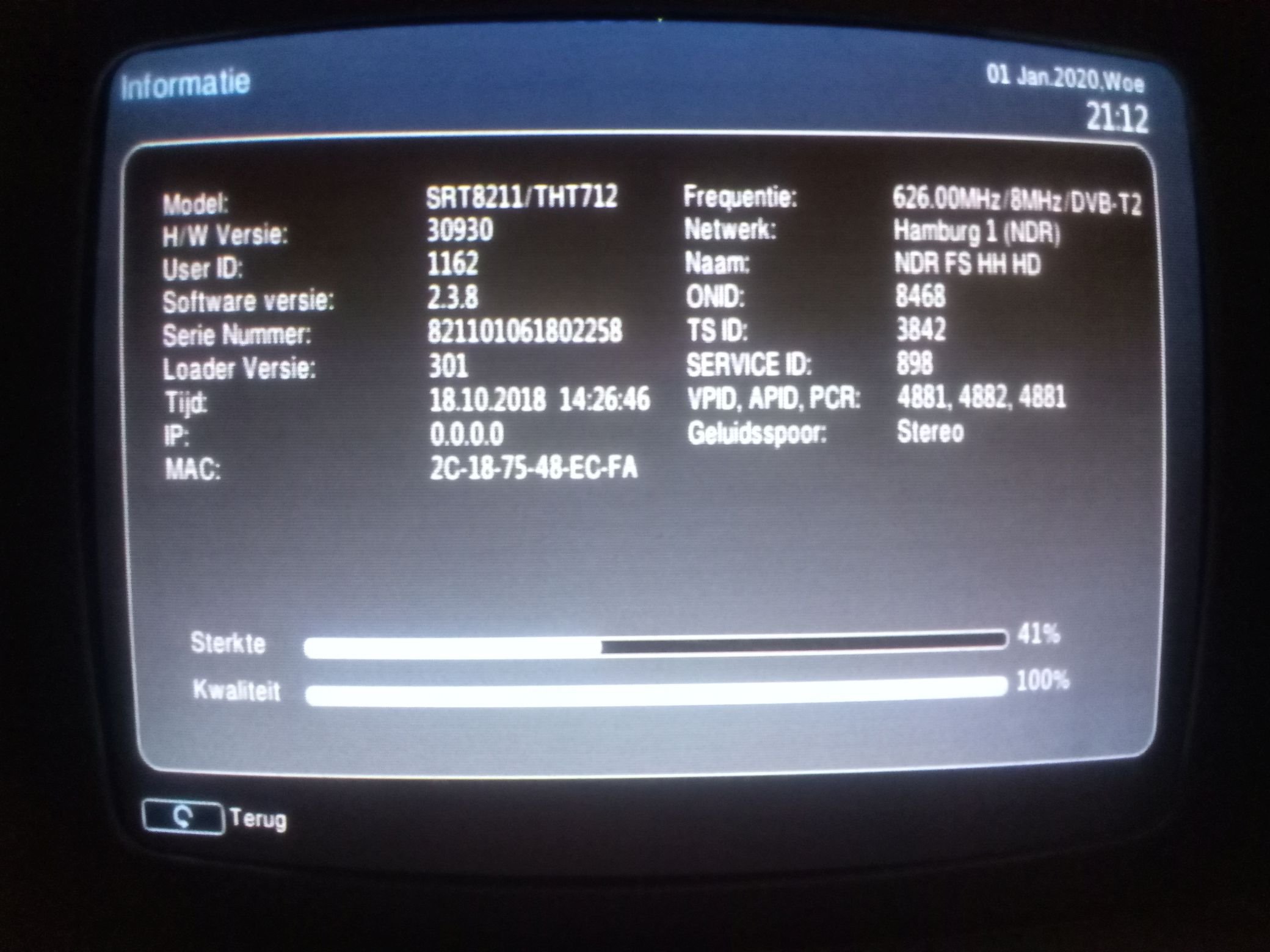

OFDM Geplaatst: 4 januari 2020 Geplaatst: 4 januari 2020 (aangepast) Op 30-12-2019 om 19:07, happysat zei: Ja nu komt er niks meer uit😂.. Het is toch weer een beetje losgeraakt op 1 januari maar de tropo lag nu meer noordelijk. Hieruit kanaal 40 Hamburg, 10 kW in DVB-T2 met QPSK constellatie opgepikt (257 km). Er wordt in het 8 MHz kanaal 1 regionale zender doorgegeven waardoor op deze manier slechts dB's CN ratio benodigd is voor ontvangst. Bremen was hiermee al eerder in de lucht op kanaal 46. https://www.ukwtv.de/cms/deutschland-tv/hamburg-tv.html 4 januari 2020 aangepast door OFDM Afstand toegevoegd

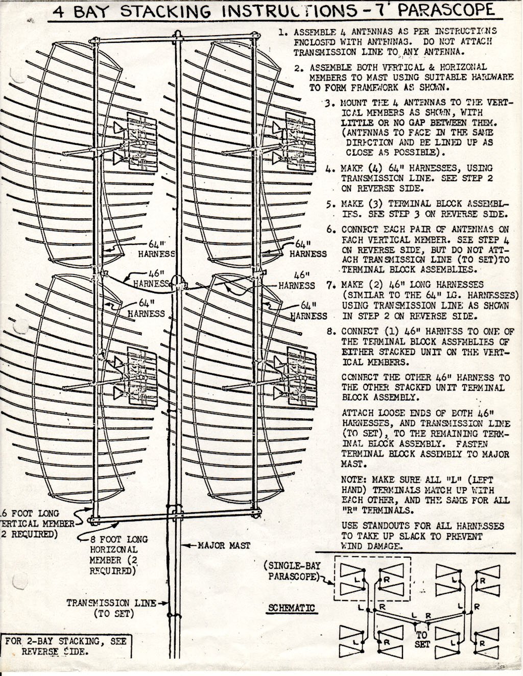

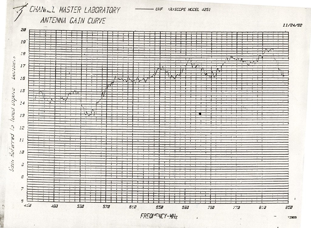

Sprietje Geplaatst: 10 augustus 2020 Geplaatst: 10 augustus 2020 Die Sonim UHF parabool antenne lijkt dus wel iets op de Channelmaster 4251. Die is ook 214cm in diameter maar die heeft 2 dipolen. Die geeft 18,5 dB op de hoogste frequenties en 15dB op de lage frequenties. Die kon je nog stecken met 2 of 4 parabolen.
