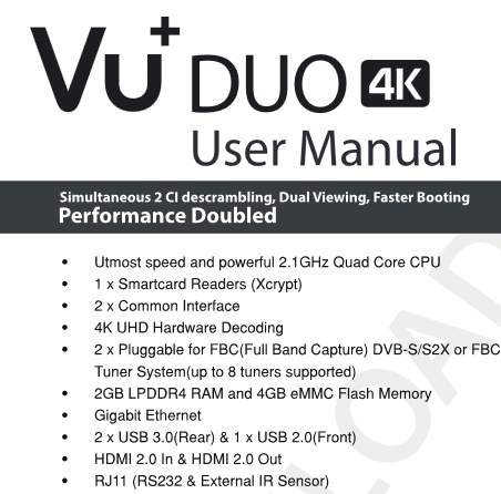

@Tonskidutch als ik via jou link naar de site ga zie ik niet meer info dan bij verkoop partijen op het net. Alleen het onderstaande dus. En niks over SSD of andere afmetingen breedte x hoogte max. Of kijk ik er overheen?
2 uur geleden zei Tonskidutch:
Plug & Play Wechselrahmen für 2,5" SATA-Festplatten (max. 15 mm HDD-Bauhöhe
