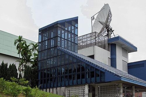

Sprietje Geplaatst: 21 september 2024 Auteur Geplaatst: 21 september 2024 59 minuten geleden, D-box zei: Het is jammer dat die duitser (Klaus Weetikveel) uit Brazilië niet meer leeft, zijn adviezen hadden we wel kunnen gebruiken. Hij trok de 19,2 binnen in Brazilië. Dat was Michael Schumacher die zo'n grote schotel op het dak van zijn huis had staan.
D-box Geplaatst: 21 september 2024 Geplaatst: 21 september 2024 https://youtu.be/x3bN53cxzBg?si=kJ-pYW17MiFhy8-v 1 ARRIS VIP 5202 voor KPN, voor satelliet: Ik werk met NanoXX 9800HD met een Lenson Heath 80cm Offset schotel, icm Scorpion Universal Quad Lnbf: Input=10.7-12.75GHz, Output=950-2150MHz, L.o.=9.75/10.6GHz, Conversion Gain: 60dB, Noise Figure: 0.1dB, Alles draaiende dmv USALS met een Stab Italia HH100 rotor.
