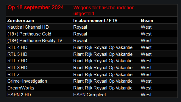

naxos Geplaatst: 10 oktober 2024 Geplaatst: 10 oktober 2024 43 minuten geleden, reynaertdevos zei: Hier is de link: https://www.tv-vlaanderen.be/klantenservice/satelliet-tv/wijzigingen-op-de-astra-3-satelliet/kalender-astra-3c-migratie/ Woooow, daar is wat niet in orde mijn inziens. Maar waarschijnlijk is uitstel geen afstel...
Frans B Geplaatst: 10 oktober 2024 Geplaatst: 10 oktober 2024 Idd, helaas is de footprint van de 3C in zuid/oost europa veel kleiner.... gepensioneerd. En 25 jaar lid van sat4all.
el renegade Geplaatst: 10 oktober 2024 Geplaatst: 10 oktober 2024 2 uren geleden, reynaertdevos zei: De zenders zijn tijdelijk teruggezet naar Astra3B Bizar.
Sprietje Geplaatst: 10 oktober 2024 Auteur Geplaatst: 10 oktober 2024 Hier de melding van Canal Digitaal over de overschakeling naar de Astra 3C.
