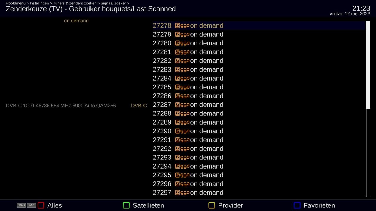

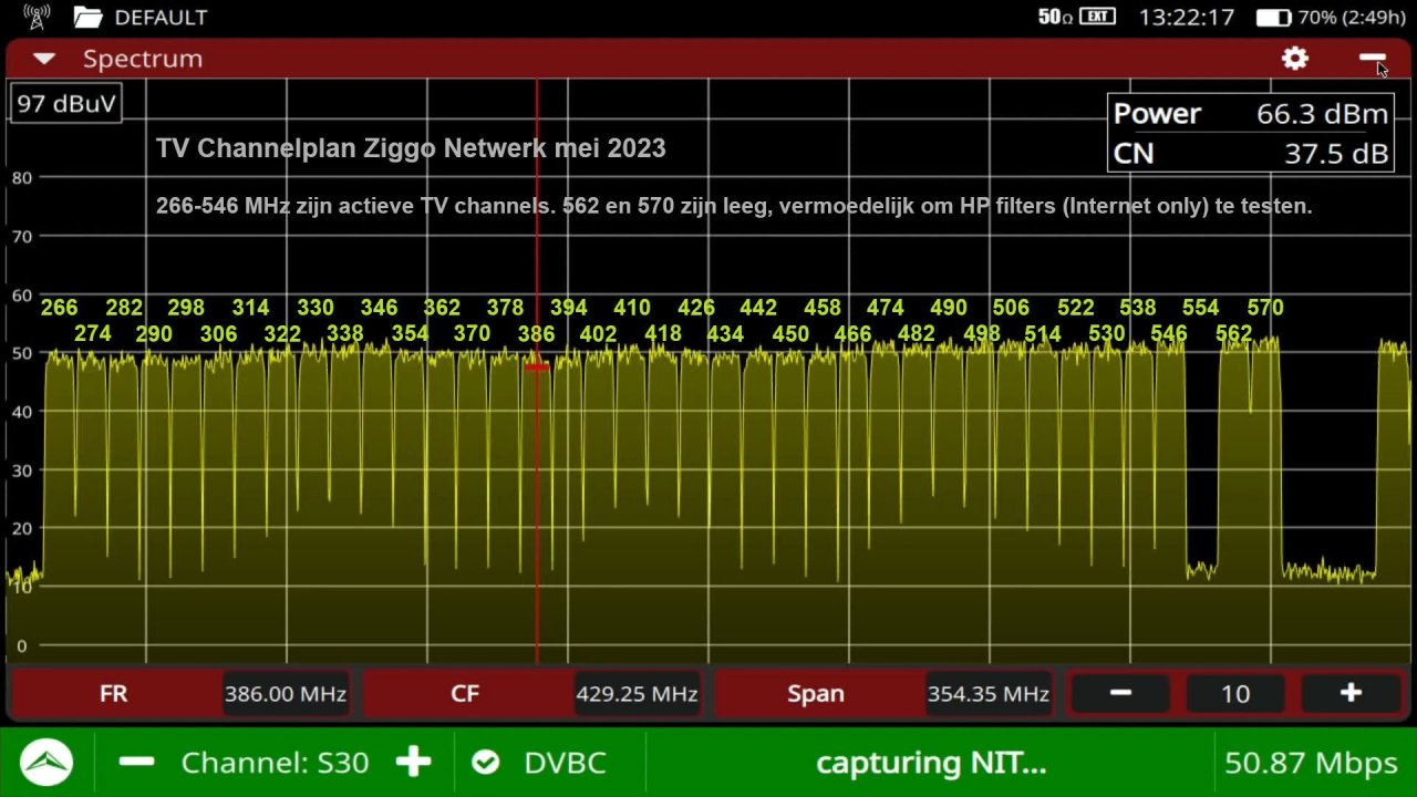

In oud-ziggo gebied wordt 546 en 554 mhz gebruikt voor interactieve tv...
Goed gevonden! Bedankt voor je reactie. Is dat het enige verschil?
Interactieve TV over DVB-C is natuurlijk volledig achterhaald met de komst van IPTV technologie en zal verder worden uitgefaseerd.
Het oorspronkelijke Ziggo heeft daar meer in gedaan dan UPC, vandaar dat ze het kanaal in dat netwerk niet konden uitschakelen.
Omdat 554 MHz kennelijk uitsluitend wordt gebruikt voor on-demand is opname in cables.xml niet nodig.

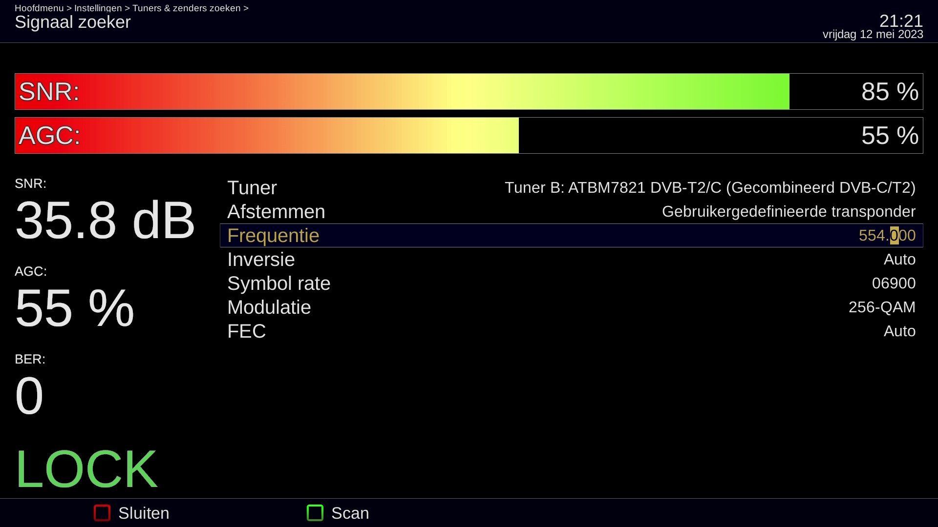

Update:
Ziggo is gefaseerd de indeling van de kanalen aan het wijzigen, er zijn bij mij nog geen nieuwe frequenties bekend die in gebruik genomen zijn en nog niet in cables.xml staan. Mocht je zenders missen gebruik dan 'Ziggo - doorlopend kanaalraster', graag daarna aan mij doorgeven wat er veranderd is, bij voorkeur m.b.v. het bestand /etc/enigma2/lamedb
Het enige mij nu bekend is dat de startfrequentie die gebruikt wordt voor een Kabelscan (474 MHz) in die gebieden gewijzigd is naar QAM256 en symbolrate 6900.

Op 25-7-2025 om 23:32, Alex1970 zei:
gisteren hier ook gebeurd
even met de cablescan op QAM256 en alles is er weer.;)
